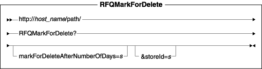

Structure de l'adresse URL
http:// host_name/path/
Nom hôte entièrement qualifié de votre serveur HCL Commerce Server et du chemin de configuration.
Valeurs des paramètres
markForDeleteAfterNumberOfDays
Facultatif : Nombre de jours après la date de finalisation lorsque la demande de devis est marquée par suppression. L'intervalle par défaut est de 1 jour.
storeId
Paramètre facultatif dans le contexte de commande. Si l'ID de magasin est 0, cette URL fonctionne sur toutes les demandes de devis du site.
