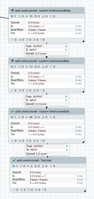

Después de ejecutar el conector, las cuatro canalizaciones de grupo de procesos siguientes estarán disponibles en NiFi, Añadir el grupo de procesos en el panel de control NiFi y conectar los puertos de entrada/salida tal como se muestra en la imagen siguiente.
Configure los cuatro grupos de procesos como se indica a continuación.

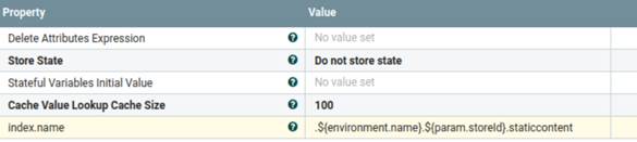

- custom-UnstructuredIndexSchemaUpdate
- Este grupo de procesos se utilizará para establecer un nuevo esquema. Se omitirá si el esquema ya está disponible en Elasticsearch. Puede utilizar un esquema existente y simplemente actualizar el nombre de índice en el siguiente archivo de propiedades para que el procesador establezca un nombre de esquema no estructurado.

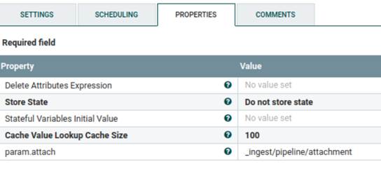

- custom-UnstructuredIndexSchemaUpdateConnector-attachment
- Este grupo de procesos se utilizará para habilitar el ajuste de archivos adjuntos en Elasticsearch. Se omitirá si el ajuste de archivos adjuntos ya está disponible.
El ajuste siguiente se ha utilizado de forma predeterminada.
El parámetro param.attach está disponible en el procesador de
Set staticcontent attachment.

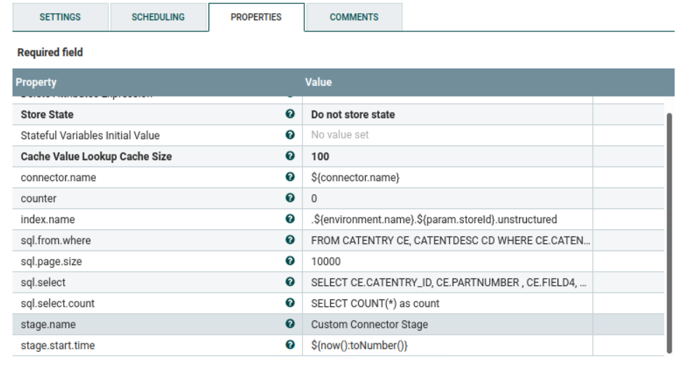

- Este grupo de procesos se está utilizando para captar la ubicación de archivo de una base de datos. Lee el contenido del archivo de un directorio mencionado en la base de datos, lo codifica en base64 e introduce el contenido del archivo en Elasticsearch.
Este grupo de procesos tiene varios procesadores para introducir los archivos en Elasticsearch.
El procesador
Set Attributeestablece el parámetro que se utilizará para procesar este archivo. Puede actualizarlo según sea necesario.

Ejecute las consultas siguientes para establecer la ubicación del archivo en
Catentry.field4. Puede modificar las consultas y añadir varias transacciones según sea necesario para establecer la ubicación del archivo para las entradas del catálogo.UPDATE catentry SET FIELD4 = '/opt/nifi/extDocs/SampleDocs-travel-laptop.docx' WHERE PARTNUMBER = 'CLA022_2203' UPDATE catentry SET FIELD4 = '/opt/nifi/extDocs/SampleDocs-office-laptop.ppt' WHERE PARTNUMBER = 'CLA022_2205'Note: Si desea establecer la ubicación del archivo en una tabla diferente, modifique las propiedades siguientes en el procesadorSet Attributeen custom-UnstructuredIndexDatabaseConnectorPipe-Attachment. Puede actualizar las consultas según sea necesario.SELECT COUNT(*) as count FROM CATENTRY CE, CATENTDESC CD WHERE CE.CATENTRY_ID = CD.CATENTRY_ID AND CD.LANGUAGE_ID =-1 AND CE.MARKFORDELETE =0 AND CE.BUYABLE =1 AND CD.PUBLISHED =1 AND ce.FIELD4 IS not NULL AND CE.CATENTRY_ID IN (SELECT C.CATENTRY_ID FROM CATGPENREL R, CATENTRY C WHERE R.CATALOG_ID IN (SELECT CATALOG_ID FROM STORECAT WHERE STOREENT_ID IN (SELECT RELATEDSTORE_ID FROM STOREREL WHERE STATE = 1 AND STRELTYP_ID = -4 AND STORE_ID = ${param.storeId})) AND R.CATENTRY_ID = C.CATENTRY_ID AND C.MARKFORDELETE = 0 AND C.CATENTTYPE_ID <> 'ItemBean') SELECT CE.CATENTRY_ID, CE.PARTNUMBER , CE.FIELD4, CD.NAME, CD.SHORTDESCRIPTION , CD.PUBLISHED FROM CATENTRY CE, CATENTDESC CD WHERE CE.CATENTRY_ID = CD.CATENTRY_ID AND CD.LANGUAGE_ID =-1 AND CE.MARKFORDELETE =0 AND CE.BUYABLE =1 AND CD.PUBLISHED =1 AND ce.FIELD4 IS not NULL AND CE.CATENTRY_ID IN (SELECT C.CATENTRY_ID FROM CATGPENREL R, CATENTRY C WHERE R.CATALOG_ID IN (SELECT CATALOG_ID FROM STORECAT WHERE STOREENT_ID IN (SELECT RELATEDSTORE_ID FROM STOREREL WHERE STATE = 1 AND STRELTYP_ID = -4 AND STORE_ID = ${param.storeId})) AND R.CATENTRY_ID = C.CATENTRY_ID AND C.MARKFORDELETE = 0 AND C.CATENTTYPE_ID <> 'ItemBean')Note: Si desea actualizar el nombre del esquema en el que se introducirá el archivo adjunto, modifique las siguientes propiedades en el procesadorSet Attributeen custom-UnstructuredIndexDatabaseConnectorPipe-Attachment.
Conecte el grupo de procesos auth.unstructured - custom-UnstructuredIndexSchemaUpdate con el grupo de procesos
Routing ServiceconINPUT auth.unstructured.Note: Este proceso ya debe estar conectado al servicio de direccionamiento si se sigue el proceso del conector. Verifique que la ruta auth.unstructured esté disponible. -
