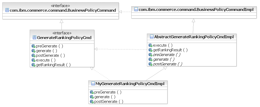

  1. Desarrolle un mandato de política de generación de una clasificación.
    El proceso sobre cómo generar una lista de clasificación se implementa como mandato BusinessPolicyCommand. El mandato de política de negocio debe ampliar la clase AbstractGenerateRankingPolicyCommandImpl que implementa la interfaz GenerateRankingPolicyCommand. Deben proporcionarse estos métodos:
    preGenerate()
    Configura los parámetros del mandato.
    generate()
    Genera la lista de clasificación.
    postGenerate()
    Ajusta la lista de clasificación generada.
    El diagrama siguiente ilustra el proceso: Un mandato de política de generación de una clasificación

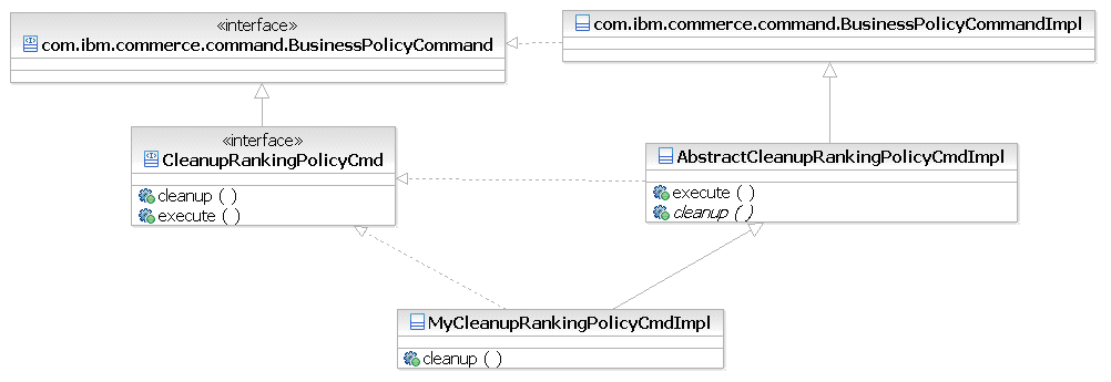

  2. Desarrolle un mandato de política de limpieza de datos de clasificación.
    El proceso sobre cómo limpiar las estadísticas de clasificación se implementa como un mandato BusinessPolicyCommand. El mandato de política de negocio debe ampliar la clase AbstractCleanupRankingPolicyCommandImpl que implementa la interfaz CleanupRankingPolicyCommand. Deben proporcionarse estos métodos:
    cleanup()
    Limpia los datos obsoletos y resume los datos existentes para reducir el número de entradas de la tabla de estadísticas.
    El diagrama siguiente ilustra el proceso: Un mandato de política de limpieza de datos de clasificación
