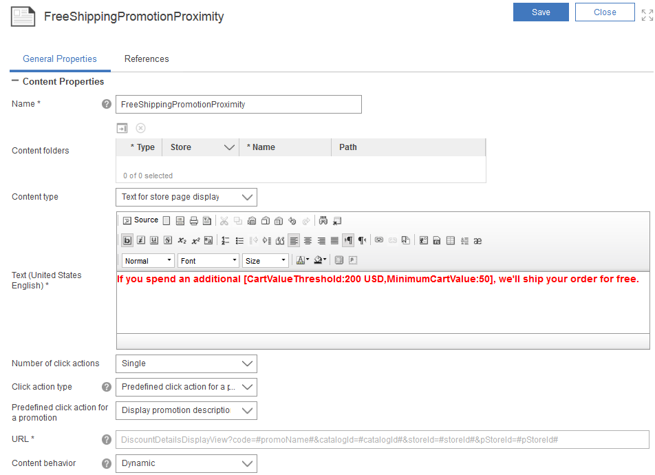

Por ejemplo, el contenido de marketing en la imagen siguiente especifica un código de proximidad de promoción en el campo Texto. Este código especifica que el mensaje de proximidad se mostrará cuando el valor de un carro de la compra supere los 50 dólares pero sea inferior a 200 dólares. Asegúrese de que el valor CartValueThreshold sea igual al campo Compra de pedido mínima para la promoción asociada.
