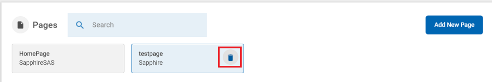

- En la página de destino, pulse el icono Suprimir que aparece junto al nombre de la página, como se muestra en el ejemplo siguiente:
- Se abrirá un recuadro de diálogo Eliminar página. Pulse Suprimir y la página se suprimirá de la lista de páginas creadas para la tienda seleccionada.

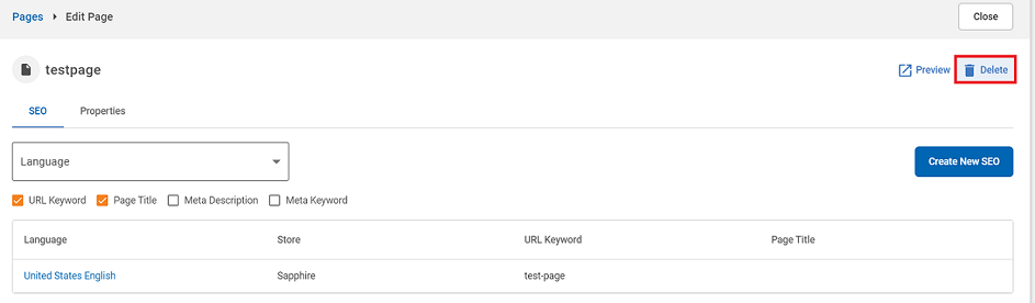

- También puede eliminar la página pulsando el nombre de página. El cuadro de edición de la página se abre en la parte derecha de la página. Pulse Editar SEO. Pulse el botón eliminar que se muestra en la imagen siguiente:
