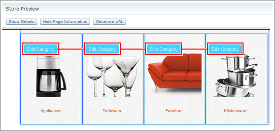

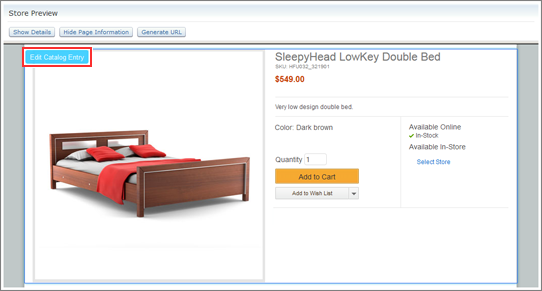

para entradas de catálogo y categorías
Cuando visualiza entradas de catálogo y categorías en la vista previa de tienda, puede visualizar los enlaces Editar entrada de catálogo y Editar categoría, tal como se muestra en estos ejemplos:

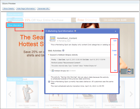

Enlaces Crear
y Editar
en la ventana Información de zona de e-Marketing
Para cada zona de e-Marketing que esté viendo en la vista previa de la tienda, puede visualizar una ventana Información de zona de e-Marketing que contiene enlaces Crear y Editar, tal como se muestra en este ejemplo:
A continuación se muestran algunas notas adicionales sobre los enlaces Crear y Editar de la ventana Información de zona de e-Marketing:
| Objeto de marketing | Notas |
| Zonas de E-Marketing | Para cada zona de e-Marketing, se muestra uno de los enlaces siguientes:
| Actividades Web |
Nota: Los enlaces de Editar no se muestran para las actividades web:
| Contenido de marketing | Los enlaces de Editar solo se muestran para el contenido de marketing que se devuelve en la zona de e-Marketing en la sesión de vista previa actual. |

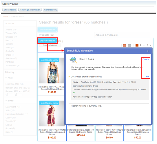

Enlaces Crear
y Editar
en la ventana Información de regla de búsqueda
Cuando vea resultados de búsqueda en la vista previa de la tienda, puede visualizar una ventana Información de regla de búsqueda que contiene enlaces Crear y Editar, tal como se muestra en este ejemplo:
En la ventana Información de regla de búsqueda:
- Siempre aparece un enlace Crear para nuevas reglas de búsqueda porque tal vez desee crear una regla de búsqueda aunque haya algunas.
- Se muestran enlaces Editar solo para las reglas de búsqueda que aparecen listadas en la página. Nota: Los enlaces de Editar no se muestran para las reglas de búsqueda:
- Planificadas fuera de la fecha y hora de la vista previa actual
- Inactiva
- No actividades mediante la palabra clave utilizada para realizar la búsqueda

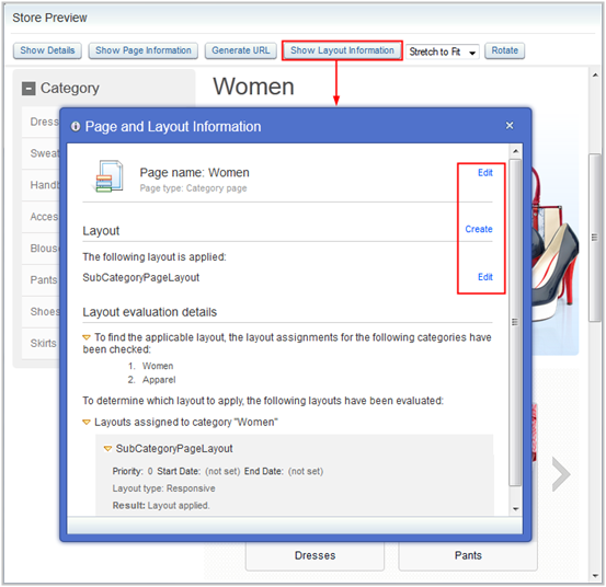

en la ventana Información de página y diseño
Cuando obtenga una vista previa de una página que se gestiona en la herramienta Commerce Composer, puede visualizar una ventana Información de página y diseño. La ventana contiene enlaces Crear y Editar, tal como se muestra en este ejemplo:
En la ventana Información de página y diseño, se muestran los siguientes enlaces:
- Enlaces Editar para la página y para todos los diseños asignados a la página.
- Un enlace Crear para un nuevo diseño.

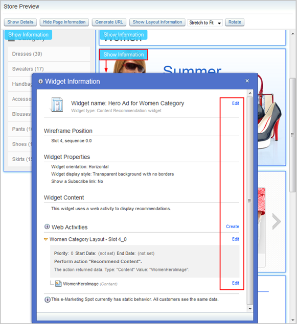

Enlaces Crear
y Editar
en la ventana Información de widget
Cuando obtenga una vista previa de una página que se gestiona en la herramienta Commerce Composer, puede visualizar la ventana Información de widget para cualquier widget. Esta ventana contiene enlaces Crear y Editar, tal como se muestra en este ejemplo:
En la ventana Información de widget:
- Se muestran enlaces Editar para el widget y para cualquier contenido de marketing que aparece en el widget.
- Si el widget tiene actividades web activas planificadas, la ventana muestra:
- Un enlace Crear para una nueva actividad web.
- Enlaces Editar para las actividades web que aparecen listadas en la ventana.Nota: Los enlaces de Editar no se muestran para las actividades web:
- Inactiva
Si el widget es un widget de Zona de e-Marketing, la ventana Información de widget muestra:
- Un enlace Editar para la zona de e-Marketing, si ya existe en el Management Center.
- Un enlace Crear para la zona de e-Marketing, si ya existe en el Management Center. Cuando se pulsa el enlace, se abre la herramienta Marketing en una vista de propiedades para una nueva zona de e-Marketing. El campo Nombre contiene el nombre de zona de e-Marketing generado para la página, lo que le permite ahorrar tiempo.
