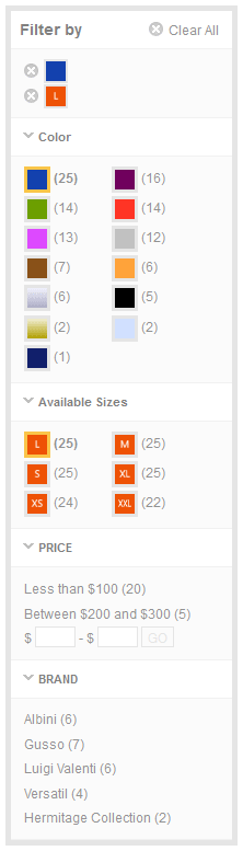

Las facetas permiten a los clientes personalizar sus conocimientos prácticos de navegación y búsqueda controlando la cantidad de información que se les presenta. Las facetas seleccionadas se muestran al principio del panel de filtro y pueden borrarse fácilmente para un control más selectivo de los resultados del producto. Los productos que coinciden con los criterios de facetas se visualizan para el usuario en el área de contenido principal en tiempo real.
Las facetas habilitadas se organizan en secciones que se pueden contraer, con la opción de permitir seleccionar una sola faceta o varias facetas. El panel de filtro cambia de tamaño para dar cabida a un número de facetas potencialmente ilimitado, con categorías de facetas adicionales que muestran un enlace show more más allá de un umbral establecido.

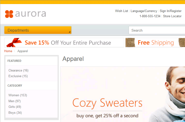

Facetas destacadas en la tienda de inicio Aurora
Los productos destacados aparecen en la tienda de inicio Aurora para comercializar productos para una mayor visibilidad.
- Exclusiva
- Liquidación

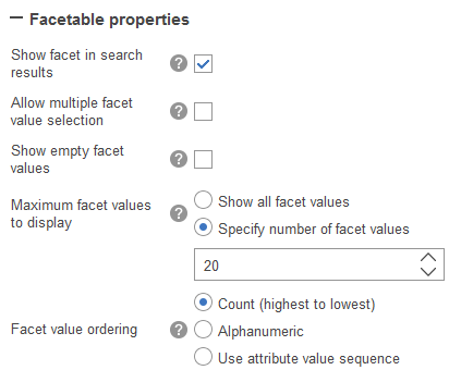

- Puede seleccionar qué facetas se visualizan en la barra lateral izquierda de las tiendas de inicio marcando un atributo como con facetas en el diccionario de atributos. A continuación, puede seleccionar propiedades con facetas para el atributo para refinar más los resultados de la búsqueda en el escaparate. Para obtener más información, consulte Creación de atributos en el diccionario de atributos.
- Puede trabajar con categorías para cambiar la secuencia en la que aparecen los atributos en las tiendas de inicio y asignar los atributos que hay que visualizar u ocultar en el escaparate. Para obtener más información, consulte Gestión de atributos de navegación por facetas en categorías.
