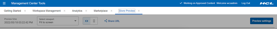

En la columna Hora de vista previa, se mostrará la fecha y hora en que se ha previsualizado la tienda por última vez.
En el menú desplegable ventana de selección, puede seleccionar cualquier vista de la lista disponible.
Al seleccionar cualquiera de estos iconos, puede ver la pantalla de forma vertical u horizontal.
Haga clic en Compartir URL. El URL se copia y se puede compartir con cualquiera pegando el URL copiado.

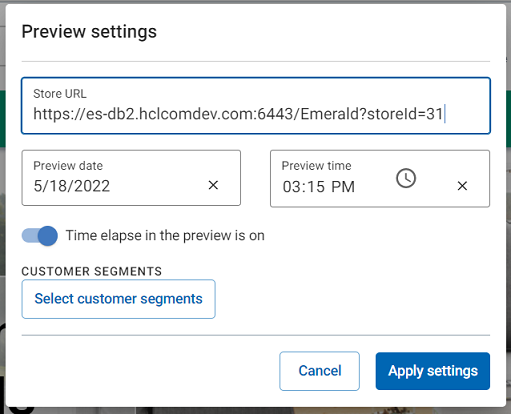

Haga clic en Configuración de vista previa y aparecerá un cuadro de diálogo con los valores de vista previa tal y como se muestra a continuación:
- El URL de tienda, si es necesario.
- Vea y actualice la Fecha de vista previa y la Hora de vista previa.
- Habilite el interruptor para ver el tiempo transcurrido cuando el modo de vista previa está activado.
- En la lista de clientes disponibles, seleccione los segmentos de clientes.
Haga clic en el botón Aplicar valores para aplicar los valores de vista previa que se han modificado.
