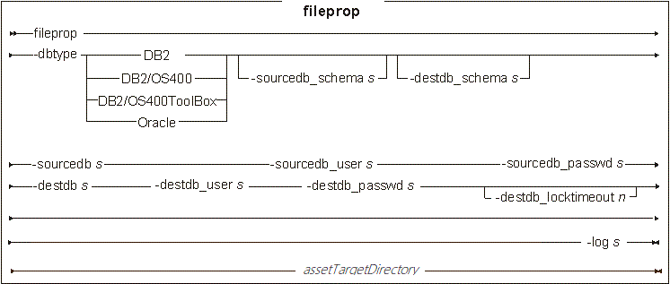

Para ejecutar el programa de utilidad fileprop, emita el mandato siguiente desde una línea de mandatos en un sistema que se pueda conectar a la base de datos de servidor de transición o de autor y a la base de datos del servidor de producción.
Mandato de programa de utilidad
El programa de utilidad fileprop tiene el siguiente nombre de archivo:
fileprop.sh
fileprop.bat

- dbtype
- Opcional: Especifique DB2. Este valor es el tipo de base de datos predeterminado y puede omitir el parámetro tipo_bd del mandato.
- Se necesita: Especifique Oracle.
- sourcedb
- Se necesita: El nombre de la base de datos del servidor de transición. Nota: Para bases de datos DB2 UDB, se utiliza el controlador JDBC DB2 de tipo 4, donde el nombre de base de datos de tipo 4 tiene como prefijo el servidor y puerto de base de datos. Por ejemplo, db_server:db_port/db_name.
- sourcedb_user
- Se necesita: El ID de inicio de sesión del administrador de la base de datos que creó el esquema de la base de datos de origen. Si no se especifica, se utiliza el ID del usuario que invoca actualmente este programa de utilidad.
- sourcedb_passwd
- Se necesita: La contraseña del ID de conexión especificada por el parámetro
sourcedb_user. - destdb
- Se necesita: El nombre de la base de datos del servidor de producción.
- destdb_user
- Se necesita: El ID de inicio de sesión del administrador de la base de datos que creó el esquema de la base de datos de producción. Si no se especifica, se utiliza el ID del usuario que inicia el programa de utilidad. Este parámetro es mandatory cuando utilice una base de datos remota.
- destdb_passwd
destdb_user. Si no se ha especificado, el sistema le solicita que escriba la contraseña. Este parámetro es obligatorio cuando utilice una base de datos remota. - destdb_locktimeout
- Opcional: Especifica el número de segundos que la conexión del programa de utilidad fileprop con la base de datos de producción espera para obtener un bloqueo en la base de datos que está actualizando. Si el programa de utilidad fileprop no puede obtener un bloqueo dentro del número de segundos especificados, la transacción de base de datos se retrotrae.
- registro
- Opcional. La vía de acceso y el nombre del archivo en el que el programa de utilidad fileprop registra las actividades y los errores. La indicación de fecha y hora se añade al nombre del archivo, por ejemplo, myLog_ yyyy.mm.dd_hh.mm.ss.zzz.log. Si este parámetro no se especifica, se crea un archivo denominado
fileprop_ yyyy.mm.dd_hh.mm.ss.zzz.logen el directorio:
WC_installdir/logs
WC_installdir\logs
- directorioDestinoDestino
- El directorio donde deben copiarse los archivos gestionados de la creación para el montaje de archivos de producción. (por ejemplo, /SETUP/assets/live)
- paramfile
- Opcional. Especifica la vía de acceso al archivo de parámetros que incluye argumentos de línea de mandatos y valores. Cada argumento y valor necesita estar en el formato con un solo argumento y valor en cada línea del archivo. Las contraseñas de este archivo de parámetros deben estar cifradas.
