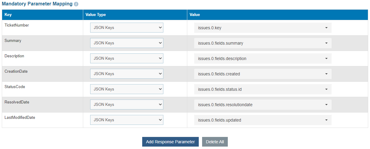

- Mandatory Parameter Mapping:

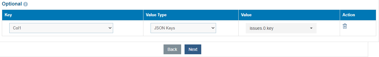

- Optional:

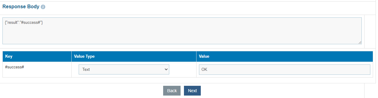

- Response Body:
{"result":"#success#"}
