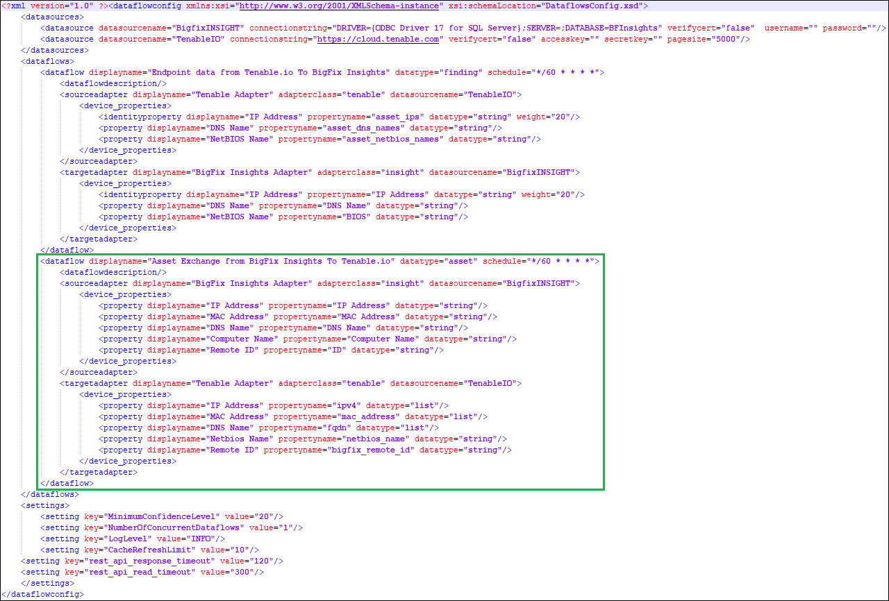

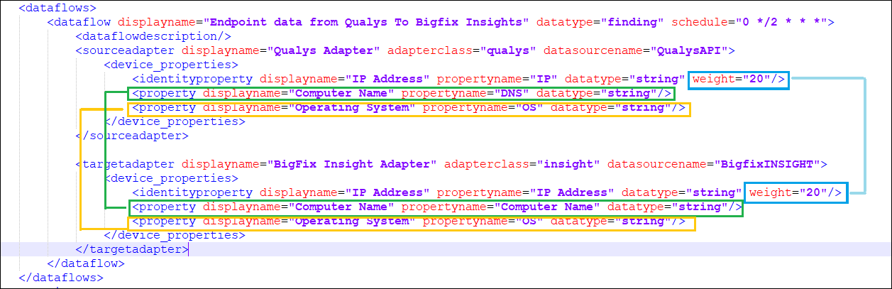

<device_properties>
この<device_properties>タグは、特定のアダプター内のプロパティーのコレクションを表します。このコレクション内の各プロパティーは、対応するターゲット・アダプターまたはソース・アダプター内のコレクションへの位置によってマッピングされます。ターゲット・アダプター・デバイスとソース・アダプター・デバイスは、<identityproperty> タグの weight 属性でマッピングされます。
Note: デフォルトでは、Tenable.io には、Tenable.io データ・フローと Asset Exchange データ・フローの 2 つのデータ・フローがあります。Asset Exchange データ・フローを無効にするには、AE データ・フローを含む XML ファイルの部分を削除します。重要: データ・フローは、コメント化するのではなく、XML ファイルから削除する必要があります。
<property>
この<property>タグは、 システムから抽出されるか、システムにロードされるデータの単一の列を表します。受信したデータの変換を容易にするためのシンプルな変換ロジックを含む場合があります。
Table 5. 構成ファイルの属性の詳細
属性名 必須 説明
displayname あり この属性は、構成されるプロパティーを記述するために使用されます。
propertyname あり この属性は、各アダプターに固有の表記を使用して、対応する列を識別するために使用されます。
datatype あり タイプ: ストリング
重み なし この属性は、プロパティーに重みを割り当てます。これは、レコードの重み付け信頼度の一致に使用されます。タイプ: Int.
