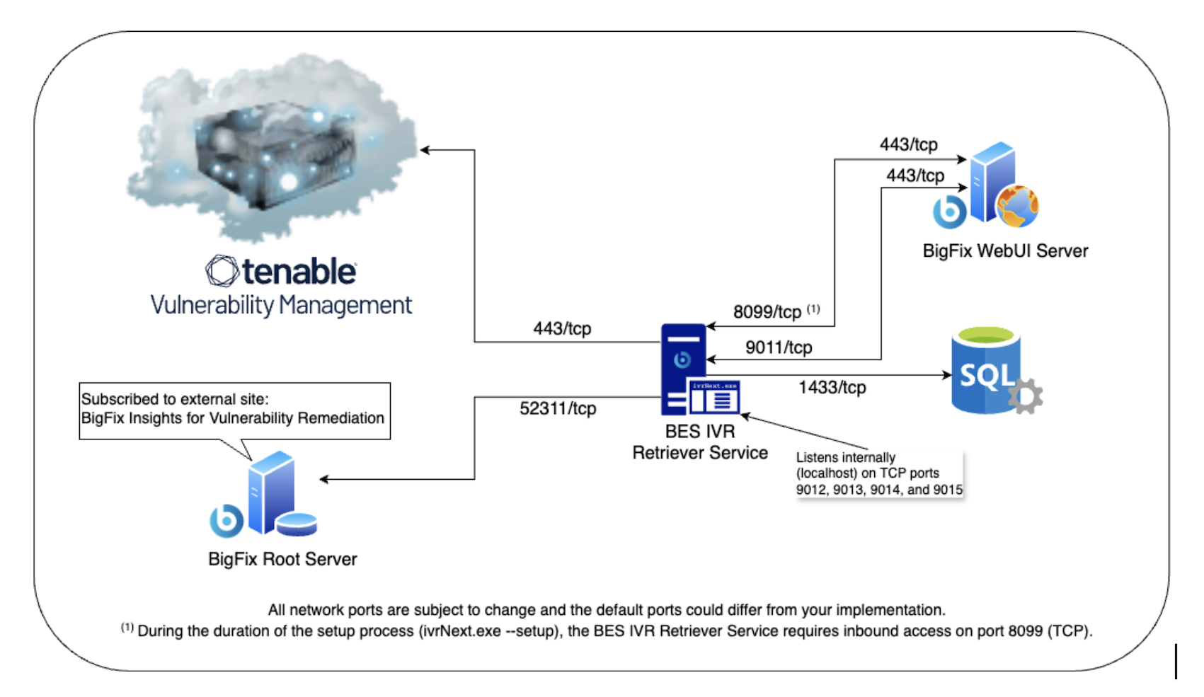

  • アセットの相関関係の強化: これまでは、Tenable アセットは、IP アドレス、MAC アドレス、またはホスト名に基づいて BigFix のデバイスと照合されていました。多くの場合、この方法では IP アドレスや複数のネットワーク・アダプターを使用しているデバイスを変更することで問題が発生します。新しいリリースでは、IVR4 は Tenable が提供する BigFix アセット ID を直接活用できるため、アセットの相関関係の精度と速度が向上します。この新しい方法では、仮想化や、動的または複数のネットワーク接続を持つデバイスに関連する課題をなくすことができます。
  • インフラストラクチャー要件の削減: IVR の以前のバージョンでの重要な課題の 1 つは、特に大規模な環境での大規模なインフラストラクチャーの必要性でした。お客様は、追加の SQL データベース、ETL 構成、およびリソース管理が含まれていた BigFix Insights コンポーネントと IVR サービスの両方をデプロイして保守する必要がありました。新しい IVR4 アーキテクチャーにより、IVR サービスは BigFix Insights から完全に切り離されるため、デプロイメント・プロセスが簡素化され、インフラストラクチャー全体の設置面積が削減されます。これにより、お客様の価値創出までの時間が短縮されるとともに、リソース要件が軽減され、データの適時性が向上し、運用コストが削減されます。
