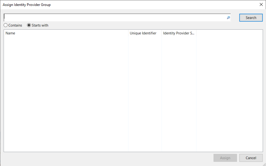

  4. 「ID プロバイダー・グループの割り当て」ボタンをクリックします。以下のダイアログが表示されます。
  5. 「検索」フィールドと 2 つのラジオ・ボタンを使用して、指定された ID プロバイダー・サーバーで定義されているグループの照会とフィルタリングを行うことができます。
    注: 環境内に 1 つ以上の Microsoft ID プロバイダーを設定していて、テナント内に多数のグループが存在する場合は、「次で始まる」オプションを使用することを強くお勧めします (「次を含む」オプションよりもはるかに速く処理できるためです)。

  6. この役割に割り当てる ID プロバイダー・グループを選択し、「ID プロバイダー・グループの割り当て」をクリックします。
  7. 変更内容を保存するには、「変更の保存」をクリックします。
