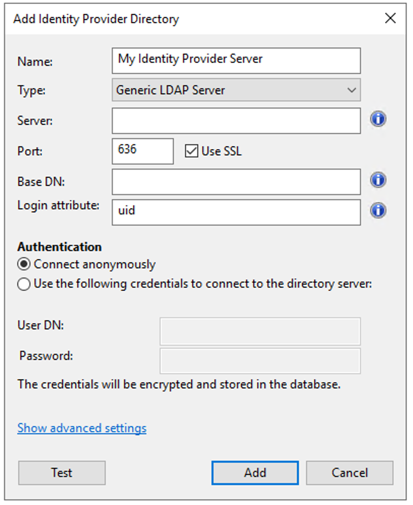

  1. 「ツール」メニューから「ID プロバイダー・ディレクトリーの追加」を選択するか、作業域で右クリックして、「ID プロバイダー・ディレクトリーの追加」を選択します。「ID プロバイダー・ディレクトリーの追加」ダイアログが表示されます。
    このウィンドウには、「LDAP ディレクトリーの追加」ダイアログが表示されています。
  2. 名前を入力し、「種類」プルダウンから「汎用 LDAP サーバー」が選択されていることを確認します。汎用 LDAP サーバーの場合、グローバル・カタログ・オプションは使用できません。
  3. LDAP インストール済み環境に関連する情報を入力します。「サーバー」 に、サーバーのホスト名または IP アドレスを入力します。
  4. ポート番号を入力します。Secure Sockets Layer (SSL) を使用している場合は、通常 636 です。
  5. 基本識別名 (「ベース DN」) を、dc=example,dc=com の形式で入力します。
  6. ボタンをクリックして、匿名で接続するか、または資格情報を使用して接続します。資格情報を使用して接続することを選択した場合は、 「ユーザー DN」「パスワード」 を入力します。
  7. 「テスト」 をクリックして、入力した情報が正しいこと、および LDAP への接続を確立できることを確認します。
  8. ユーザー・フィルターまたはグループ・フィルターを組み込む場合は、「詳細設定を表示」リンクをクリックします。フィルターを指定すると、それ以降のすべての LDAP 検索に適切なフィルターが適用されるようになります。
  9. 「追加」をクリックして、LDAP の設定を完了します。
