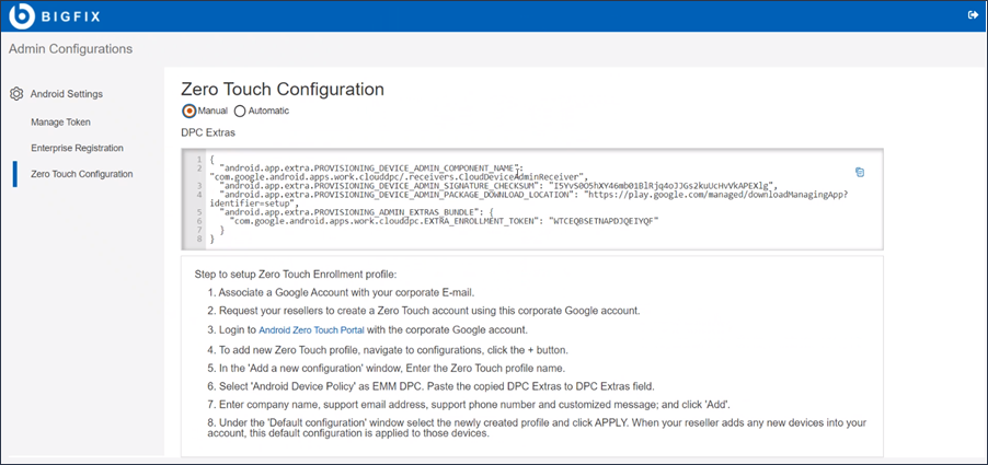

手動でのゼロタッチ登録の構成手順:
  1. Google アカウントを会社の E メールに関連付けます。
  2. 販売店に会社の Google アカウントを使用してゼロタッチ・アカウントを作成するよう依頼します。
  3. 会社の Google アカウントを使用して Android ゼロタッチ・ポータル (https://partner.android.com/zerotouch) にログインします。
  4. 新しいゼロタッチ・プロファイルを追加するには、「構成」に移動して、「 +」ボタンをクリックします。
  5. 「新しい構成を追加」ウィンドウで、ゼロタッチ・プロファイル名、会社名、サポートの E メール・アドレス、サポートの電話番号およびカスタム・メッセージを入力します。
  6. EMM DPC として「Android デバイス・ポリシー」を選択します。
  7. 「DPC Extras」フィールドで、コピーした DPC Extras 値を入力します。
    Note: DPC Extras は 「BigFix MCM」 > 「管理構成」 > 「セロ・タッチ構成」から取得できますゼロタッチを構成するパネルで、「手動」を選択し、DPC Extra 値をコピーします。「DPC Extra」フィールドが空白の場合、IT 管理者はトークンを要求し、「Manage Token」ページでトークン・ファイルをアップロードし (左側のパネルで「Manage Token」をクリック)、トークンを BigFix Mobile に登録する必要があります。これを実行すると、DPC Extra 値が表示されるようになります。
  8. 「デフォルト構成」ウィンドウで、新しく作成したプロファイルを選択し、「適用」をクリックします。販売店が新しいデバイスをアカウントに追加すると、このデフォルト構成がデバイスに適用されます。
  9. 「追加」をクリックします。構成が ゼロタッチを構成するウィンドウに表示されます。

  1. ゼロタッチを構成するウィンドウで構成を選択し、「適用」」をクリックします。この構成が今後のすべてのデバイスのデフォルトになります。
  2. 「デバイス」に移動し、構成を適用する必要があるデバイスを選択します。
  3. 構成を選択します。
  4. 「デバイスの更新」ダイアログ・ボックスで、「更新」をクリックします。
    結果: デバイスをオンにしてインターネットに接続すると、基本的なセットアップが完了し、「the device will be managed...」メッセージが表示されます。ユーザーがポリシーに合意すると、デバイス内に仕事用プロファイルが作成されます。

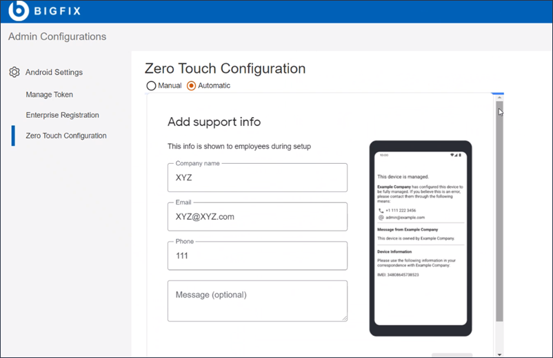

自動ゼロタッチ構成を適用するには、IT 管理者は販売店のゼロタッチ・ポータルを使用して BigFix Mobile を直接構成する必要があります。
  1. BigFix Mobile にログインして、「管理構成」 > 「ゼロタッチ構成」を選択します。ゼロタッチを構成するウィンドウが表示されます。
  2. 「自動」を選択します。
  3. 「次へ」をクリックし、ゼロタッチ・ポータル・アカウントにサイン・インします。既にサインインしている場合は、アカウントを選択します。
  4. リストされたデバイスを選択して、BigFix Mobile にリンクします。
  5. 「リンク」をクリックし、「次へ」をクリックします。
  6. 構成名、組織名、サポート E メール ID、サポートの電話番号、カスタム・メッセージを入力します。
  7. 「保存」をクリックします。
    結果: 選択したデバイスは BigFix Mobile にリンクされます。登録プロセスは手動でのゼロタッチ登録の場合と同じです。

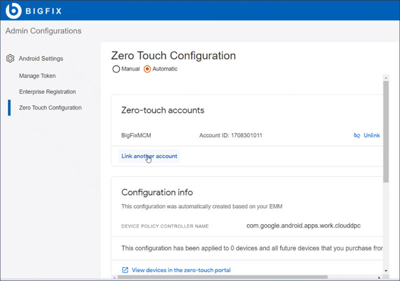

    Note: 「リンク解除」をクリックして、デバイスのリンクを解除します。アカウントのリンクが解除されると、ゼロタッチ・プロファイルが削除されます。「別のアカウントとのリンク」をクリックして、他のアカウントをリンクします。
