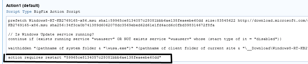

一部の FixletsTasksBaselines には、対象 endpointsPending restart 状態になってしまうアクション・スクリプトが含まれています。次の図は、再起動を必要とするアクション・スクリプトの例です。
この図は、endpoints の再起動が必要なアクション・スクリプトの例です。
