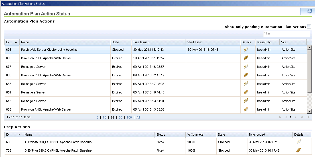

  2. Domain Panel のナビゲーション・ツリーから「自動化計画アクションの状況」をクリックします。「自動化計画アクションの状況」パネルが開きます。最新順に Automation Plan action を並べたすべての Automation Plan actions リストが表示されます。リストをソートするには、任意の列のタイトルをクリックします。リスト内のすべての列をフィルタリングするには、「フィルター」 フィールドを使用します。
  3. Automation Plan actionBigFix console 「アクション」パネルを表示するには、リスト内の Automation Plan action「詳細」の値をクリックします。「自動化計画アクションの状況」パネルに戻るには、メニュー・バーの「戻る」をクリックします。
  4. Automation Plan actionstep actions を表示するには、リストで Automation Plan action を選択します。「ステップ・アクション」ペインには、選択した Automation Plan actionstep actions が表示されます。
  5. step actionBigFix console「アクション」パネルを表示するには、リスト内の step action「詳細」の値をクリックします。「自動化計画アクションの状況」パネルに戻るには、メニュー・バーの「戻る」をクリックします。以下の図は「自動化計画アクションの状況」ダッシュボードの例を示しています。
    この図は「自動化計画アクションの状況」ダッシュボードの例を示しています。
