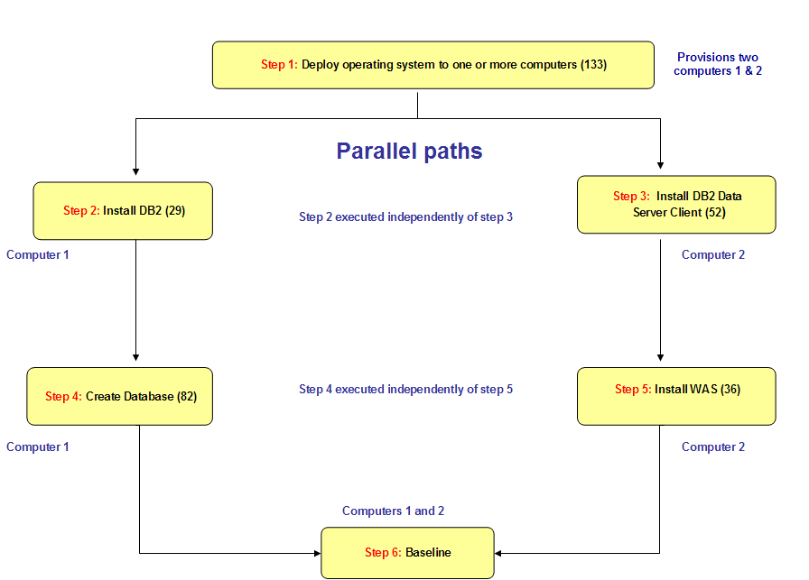

以下の図は、2 つのステップが並行して実行されている計画の例を示しています。ステップ 1 の実行後、ステップ 2 とステップ 3 は、異なる endpoints で同時に開始できます。ステップ 2 が完了すると、ステップ 4 が開始され、ステップ 3 が完了すると、ステップ 5 が開始されます。これらの並列パスは別個の構成であり、Automation Plan Engine によって別々に処理されます。

この例では、並列ステップを含む Automation Plan のシナリオを使用します。
  • 計画内のステップ 1 は Deploy operating system to one or more computers (133) です。このステップを使用して、Computer1 および Computer2 の 2 台のコンピューターに Windows オペレーティング・システムをデプロイします。
  • その後の 2 つのステップはステップ 1 に依存しますが、次のように、2 つの異なるコンピューターで処理されるため、並列実行されます。
    • ステップ 2: Install IBM DB2 UDB Enterprise Server Edition 9.x on Windows (29)Computer1 を実行。
    • ステップ 3: Install IBM DB2 Data Server Client 9.x on Windows (52)Computer2 を実行。
  • ステップ 4 と 5 は、並列パスに従って続行されます。Computer1 のその後の構成についてステップ 4 はステップ 2 に依存し、Computer2 についてステップ 5 はステップ 3 に依存します。
    • ステップ 4: Create Database for IBM DB2 UDB Enterprise Server Edition 9.x on Windows, RHEL, SLES, and IBM AIX (82) ステップ 2 の DB2 インストールのデータベースを作成します。
    • ステップ 5: Install IBM WebSphere Application Server Base (Distributed operating systems) 7.x on Windows (36) を実行し、Computer2WebSphere® Application Server をインストールします。
  • ステップ 6 はステップ 4 とステップ 5 に共通のステップで、Computer1 および Computer2 の両方でベースラインを実行しオペレーティング・システムのパッチ適用を行います。
