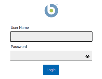

  1. BigFix Inventory にログインします。
    • すべてのコンピューター・グループ内のソフトウェアを 1 人の担当者が管理している場合は、 すべてのコンピューター・グループへのアクセス権限を持つユーザー (例えば、管理者など) としてログインします。
    • 各グループ内のソフトウェアを異なる担当者で管理している場合は、最初の BigFix サブキャパシティー・リージョンを表すコンピューター・グループのみへのアクセス権限を持つユーザーとしてログインします。

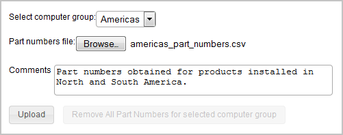

  2. このリージョンにインストールされたソフトウェアに関連する部品番号のファイルがある場合は、ファイルをアップロードします。
    1. 「管理」 > 「部品番号のアップロード」をクリックします。
    2. 部品番号をアップロードするコンピューター・グループを選択します。ここでは、「Americas」を選択します。
    3. 部品番号のファイルを参照し、アップロードされるファイルについてのコメントを入力します。次に、「アップロード」をクリックします。
      「部品番号のアップロード」ウィンドウ
    4. BigFix Inventory で部品番号を使用できるようにするには、スケジュールされたインポートを待機するか、インポートを手動で実行します。

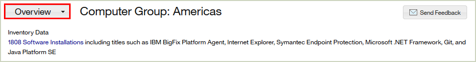

    • 複数のコンピューター・グループへのアクセス権限を持つユーザーとしてログインした場合、「コンピューター・グループ」レポートを開いて、最初の BigFix サブキャパシティー・リージョンを表すコンピューター・グループをクリックします。その後、パネルの左上隅で「すべての IBM メトリック」または「IBM PVU サブキャパシティー」を選択します。
      コンピューター・グループのレポートの選択。
      開かれたレポートには、 北米および南米にあるコンピューターにインストールされているソフトウェアに関する情報のみが含まれています。「監査スナップショット」をクリックします。生成されるスナップショットのコメントを入力し、関連ファイルをすべてアップロードします。次に、「生成」をクリックします。
