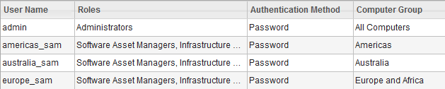

  6. オプション: 各コンピューター・グループのソフトウェアが別の担当者によって管理されている場合は、それぞれが 1 つのコンピューター・グループへのアクセス権限を持つ専用ユーザーを作成します。
    コンピューター・グループに対する専用ユーザー。

ソフトウェアの管理と監査スナップショットの生成を実行できる対象のコンピューター・グループと、それらのグループにアクセスできる専用ユーザーを作成しました。
