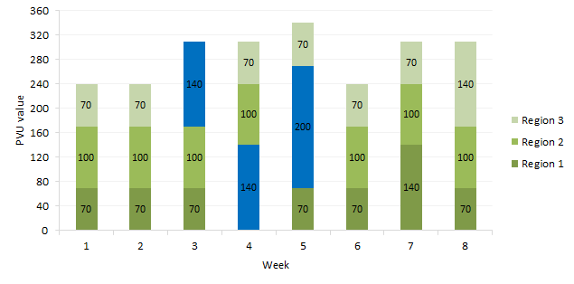

製品 A は、すべてのリージョンのコンピューターにインストールされています。各リージョンの PVU 使用量の最大値についての情報を取得するために、ソフトウェア資産マネージャーが各リージョンの監査スナップショットを生成します。 各リージョンでの製品 A の PVU 使用量の最大値。 は、製品 A の PVU 使用量を可視化したものです。各リージョンの PVU 使用量の最大値が青色で示されています。
1. 各リージョンでの製品 A の PVU 使用量の最大値。
生成されたスナップショットによると、PVU 使用量の最大値は以下のとおりです。
  • 140 PVU (リージョン 1)
  • 200 PVU (リージョン 2)
  • 140 PVU (リージョン 3)
製品 A の全体的な PVU 使用量を求めるために、ソフトウェア資産マネージャーは、各リージョンの PVU の最大値を合計します。
  • 140 + 200 + 140 = 480 PVU

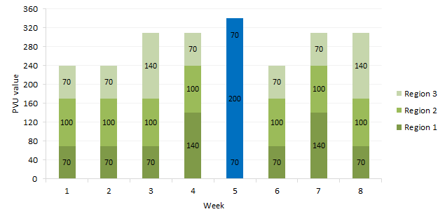

製品 A の PVU 使用量の最大値は 480 PVU です。ソフトウェア資産マネージャーがすべてのコンピューター・グループについて単一の監査スナップショットを生成した場合、レポートされる PVU 使用量は 340 PVU になります。 すべてのコンピューター・グループでの製品 A の PVU 使用量の最大値。 は、すべてのコンピューター・グループのレベルで計算した、製品 A の PVU 使用量を可視化したものです。PVU 使用量の最大値が青色で示されています。
2. すべてのコンピューター・グループでの製品 A の PVU 使用量の最大値。
すべてのコンピューター・グループでの PVU 使用量の最大値
製品 A の正しい PVU 値は、3 つのリージョンの PVU 値を合計して得られた値、つまり、480 PVU です。

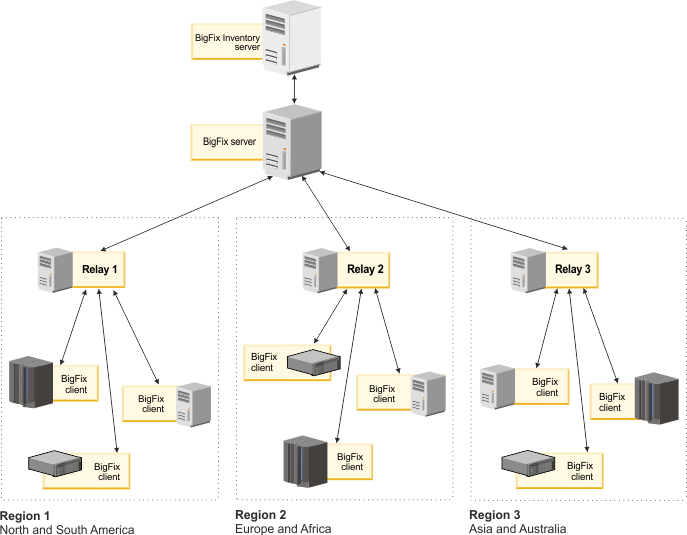

1 台の BigFix サーバーと 3 台のリレー
このケースでは、1 台の BigFix サーバーがインフラストラクチャー内のすべてのコンピューターをモニターします。3 台のリレーをセットアップし、各リレーは、1 つの BigFix サブキャパシティー・リージョン内のコンピューターからのトラフィックの処理専用とします。次に、BigFix コンソールで、BigFix サブキャパシティー・リージョンを表すコンピューター・グループを作成します。後で、これらのグループを使用して、BigFix Inventory のコンピューター・グループを簡単に作成できます。
注: BigFix コンソールで作成したコンピューター・グループを使用して、インフラストラクチャーの管理と、選択したコンピューターに対する Fixlet の実行を行います。これらのコンピューター・グループは、BigFix Inventory に自動的にはコピーされません。ただし、これらのグループを、BigFix Inventory のレポートの有効範囲を定義するコンピューター・グループを作成するためのベースとすることができます。

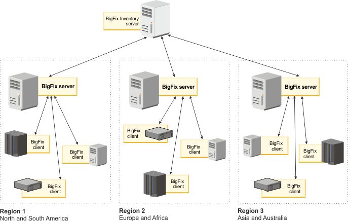

3 台の BigFix サーバー
このケースでは、3 台の BigFix サーバーのあるインフラストラクチャーをセットアップします。各サーバーは 1 つの BigFix サブキャパシティー・リージョン専用であり、そのリージョン内のコンピューターからのデータのみを収集します。すべての BigFix サーバーからのデータが、1 つの BigFix Inventory インスタンスにインポートされます。このインスタンスで、3 つのコンピューター・グループを作成します。各コンピューター・グループは、1 台の BigFix サーバーを表します。
3 台の BigFix サーバー
