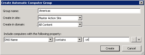

    1. 上部のナビゲーション・バーで、「ツール」 > 「自動コンピューター・グループの新規作成」をクリックします。
    2. コンピューター・グループの名前を指定します。
      例えば、Americas とします。
    3. コンピューター・グループを作成するサイトおよびドメインを選択します。
    4. このグループに属するコンピューターが満たす必要がある基準を指定します。
      例えば、DNS 名に .us が含まれるすべてのコンピューターを追加します。
      「自動コンピューター・グループの作成」ウィンドウ
    5. グループを保存するには、「作成」をクリックします。
