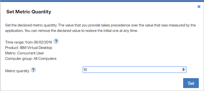

  4. 「メトリック数量」を指定し、「設定」をクリックします。この値は、ユーザーに割り当てられているコンピューター・グループにのみ設定され、そのサブグループは継承しません。
    メトリック数量の指定
    注: コンピューター・グループのサブグループにメトリック数量を設定する場合は、「レポート」 > 「コンピューター・グループ」に進み、そのサブグループを開きます。左上隅にある「すべての IBM メトリック」を選択し、特定の製品のライセンス・メトリック数量を設定します。
