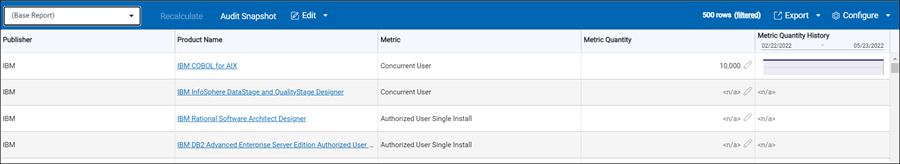

PVU ウォーム・スタンバイまたは VPC ウォーム・スタンバイ・メトリックの使用状況は、製品の PVU サブキャパシティーや VPC メトリックの使用状況とは別に報告されます。ライセンス・メトリックの最終使用量を取得するには、「すべてのメトリック」レポートまたは監査スナップショットの 2 つの値を追加します。例えば、Enterprise Server Edition プロセッサー・バリュー・ユニットは、以下の数の PVU を消費します。
  • サブキャパシティー・ライセンス下では 1200 PVU。
  • ウォーム・スタンバイ・モードで実行されるインスタンスによって 300 PVU。
この製品による PVU の全体的な使用量は 1500 です。
