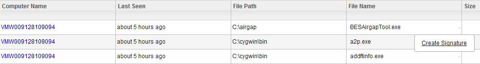

  5. シグニチャーとして使用する「ファイル名」の右にある矢印をクリックして、「シグニチャーの作成」をクリックします。
    「スキャンされたファイル・データ」レポートでファイル名を見つける方法を示すイメージ。
