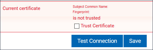

  2. 「管理」 > 「ディレクトリー・サービス」をクリックし、ディレクトリー・サーバーを選択して、「接続のテスト」をクリックします。
    「接続エラー」メッセージが表示される場合や、現在の証明書が信頼されていないというエラー・メッセージが表示されているが「サブジェクトの共通名」「指紋」フィールドが空である場合は、以下の手順を実行します。
