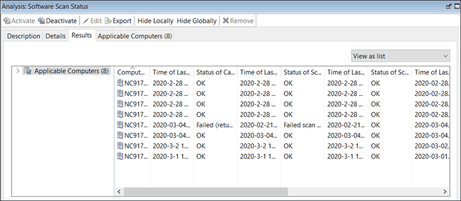

ソフトウェア・スキャンのステータス分析の結果を確認する方法
ソフトウェア・スキャンのステータスを確認するには、ソフトウェア・スキャンのステータス分析の結果を表示します。
  1. Bigfix コンソールにログインします。
  2. ナビゲーション・ツリーで、「サイト」>「外部サイト」> 「BigFix Inventory」 >「分析」に移動します。
  3. 「ソフトウェア・スキャンのステータス」分析を選択します。
  4. 下部ペインで、「結果」タブを開きます。
ヒント: 右にスクロールして、関連するすべてのデータを表示します。
