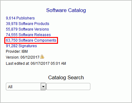

    1. 「ソフトウェア・カタログ」ウィジェットで、「ソフトウェア・コンポーネント」をクリックします。
      「ソフトウェア・カタログ」ウィジェット

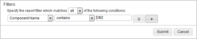

    2. レポートをフィルターで除外するには、「構成」にカーソルを合わせて「ビューの設定」をクリックします。次に、適切なフィルターを指定します。例: Name, contains, DB2

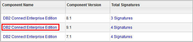

    3. このコンポーネントのディスカバーに使用されるシグニチャーを表示するには、「名前」列内のリンクをクリックします。

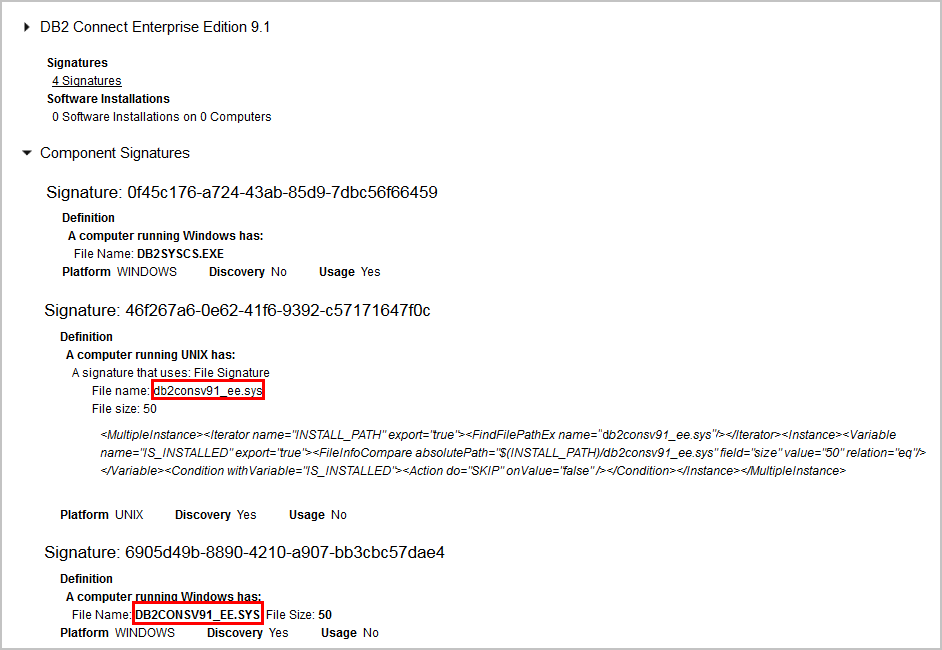

  3. ソフトウェアがディスカバーされなかったコンピューターにシグニチャーまたはソフトウェア ID タグのいずれかが存在しているかどうかを確認します。
    • シグニチャーの数が 0 の場合、ソフトウェアは、ソフトウェア ID タグによってディスカバーされます。ディスカバーされなかったソフトウェアのインストール・ディレクトリーに .swidtag ファイルがあるかどうかを確認します。
    • シグニチャーの数が 0 より大きい場合、ディスカバリー・シグニチャーのいずれかがコンピューターに存在しているかどうかを確認します。
      署名の詳細を確認中
