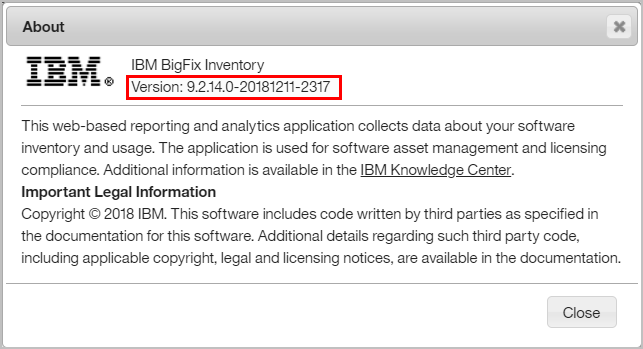

    1. 「ヘルプ」アイコンにカーソルを合わせ 「ヘルプ」アイコン「バージョン情報」をクリックします。
    2. 「バージョン情報」ウィンドウでバージョン番号を確認してください。
      画面には、「バージョン情報」ウィンドウとアプリケーションのバージョンに関する情報が表示されます。

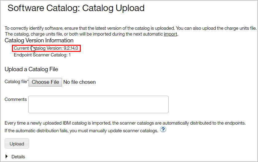

  3. ソフトウェア・カタログのバージョンを確認します。
    1. 「管理」 > 「カタログのアップロード」に移動します。
    2. カタログのバージョン情報でカタログのバージョンを確認し、使用可能な最新のものであることを確認してください。
      画面は、カタログのバージョンに関する情報が表示された「カタログのアップロード」パネルを示しています。
