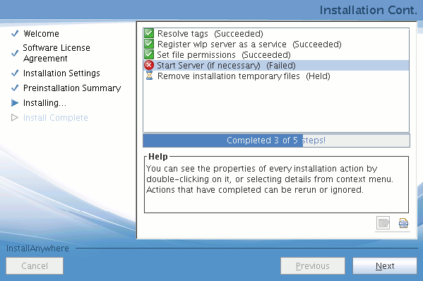

  1. 問題が発生した場合、そのステップ名を含む行をダブルクリックするか、この行を右クリックして「詳細」を選択します。この行は、赤いアイコンで示されます。
    このイメージは、インストール・ステップの失敗例を表しています。

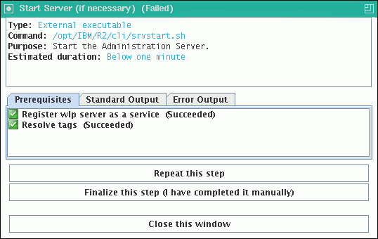

  2. 上部に表示される最も重要な情報を確認します。専用ログ・ファイルが存在する場合は、その場所が表示されます。
    このイメージはダイアログ・ウィンドウを表しています。
  3. 「標準出力」タブまたは「専用ログ」タブ (該当する場合) に表示される情報を確認して、問題の原因を特定します。
    重要: コンピューターのパフォーマンス上の負荷を軽減するために、専用のログ・ファイルを取り込む機能は可能な限り低い優先順位で実行されます。したがって、「専用ログ」タブには常に最新の詳細情報が表示されているとは限りません。さらに、ログ・ファイルの末尾が表示されない場合もあります。障害が発生した場合、専用ログ (このファイルの場所は、ステップの説明で見つけることができます)、または msg_server.log ファイルを確認してください。
  4. 問題を修正します。
  5. インストール・パネルで、問題を示した行を右クリックして、「設定」 > 「準備完了 (このステップを再実行します)」をクリックします。
    インストーラーは、そのステップ、およびそれに依存する残りのステップを完了します。失敗したステップをインストール・ウィザード以外で実行した場合は、そのステップに正常完了のマークを付けてください。
