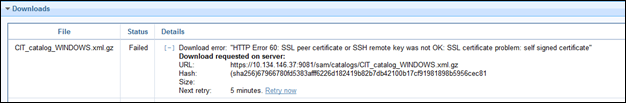

BigFix Inventory サーバーに署名付き証明書が提供されていない場合、ダウンロード中に Catalog Download (Version: <Catalog Version>) アクションが失敗し、次のエラーが表示されます。
HTTP Error 60: SSL ピア証明書または SSH リモート・キーが「OK」ではありませんでした: SSL: 証明書の問題: 自己署名証明書
ダウンロード中のエラーメッセージ
一時的な回避策
この回避策では BigFix Inventory サーバーが直接ダウンロードを許可するように構成されていないことを前提としています。証明書を検証せずにそのまま受け入れるには、上位のリレーで Computer Setting _BESRelay_Download_UntrustedSites を 1 に設定します。
