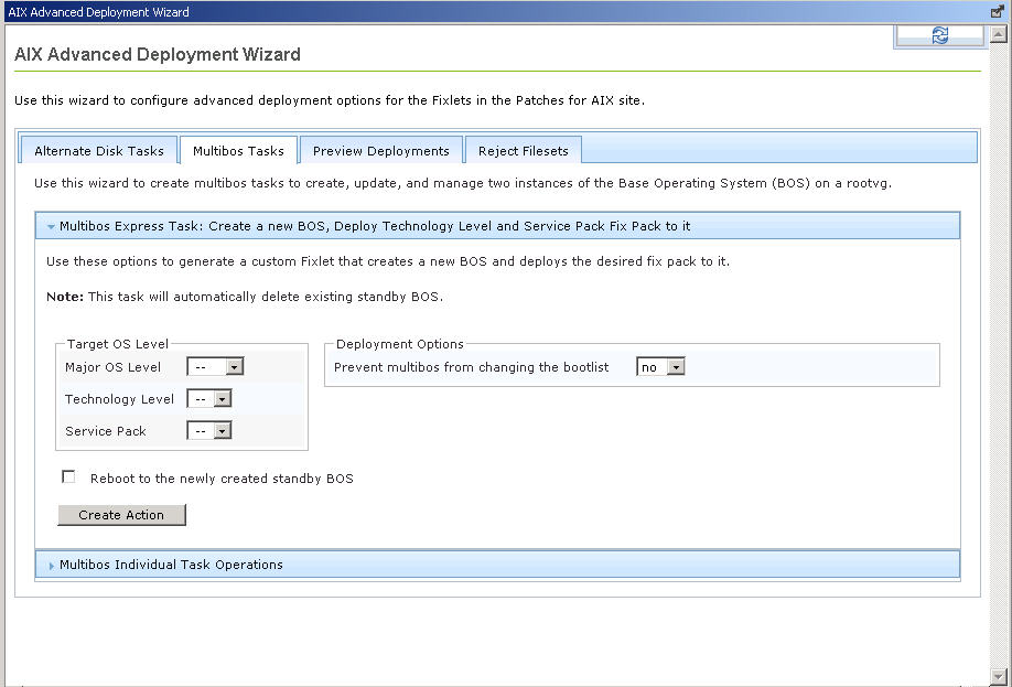

  1. BigFix console から、「パッチ管理」 > 「OS ベンダー」 > 「IBM AIX」 > 「AIX 拡張適用ウィザード」をクリックします。
  2. 「multibos タスク (Multibos Tasks)」 タブで、「multibos 高速タスク: 新規 BOS を作成し、テクノロジー・レベルまたはサービス・パックのフィックス・パックをそれに適用」をクリックして、オプション・ペインを展開します。
    1. multibos 高速タスク
    multibos 高速タスク
  3. スタンバイ BOS に適用するオペレーティング・システム・レベルのメジャー・バージョン、テクノロジー・レベル、および Service Pack を選択します。
  4. multibos がブート・リストを変更できないようにするかどうかを指定します。
  5. リブート・オプションが優先設定であることを確認してください。
  6. 「アクションの作成」をクリックします。
  7. アクションを適用してください。
