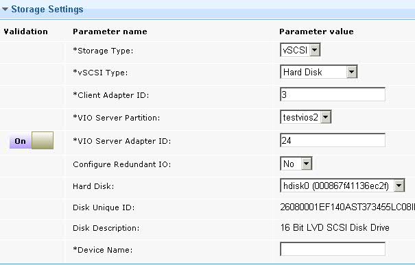

  9. 「ストレージ設定」セクションで、新しい LPAR のストレージ値を入力します。「ストレージ・タイプ」リストから、新規 LPAR に対して、仮想小規模コンピューター・システム・インターフェース (vSCSI) またはノード・ポート ID の仮想化 (NPIV) ストレージ・タイプのどちらを使用するかを選択します。
    1. 「vSCSI」を選択した場合は、以下のパラメーターを入力します。
      vSCSI タイプ
      新規 LPAR のルート・ディスクとしてハード・ディスクまたは論理ボリュームのどちらのストレージを追加するか選択します。選択内容に応じて、タスクによって異なるパラメーターが表示されます。「ハード・ディスク」を選択した場合は、以下のパラメーターの値を入力する必要があります。冗長入出力の設定 ハード・ディスクパラメーター。「論理ボリューム」を選択した場合は、以下のパラメーターの値を入力する必要があります。論理ボリューム・グループ論理ボリューム・サイズ (GB)、および論理ボリューム名
      クライアント・アダプター ID
      新規 LPAR のルート・ディスクに使用する LPAR クライアント・アダプターの ID を入力します。
      VIO サーバー・パーティション
      新規 LPAR のディスクにつながるアダプターを追加する先となる仮想入出力サーバー (VIOS) の名前を選択します。
      VIO サーバー・アダプター ID
      新規 LPAR のディスクの VIOS で使用する、 VIOS のアダプター ID を入力します。パラメーターに与えられた検証をオーバーライドするには、パラメーターの 「検証」列で 「オフ」を選択します。詳しくは、『タスクでの検証の無効化』を参照してください。
      冗長入出力の設定
      マルチパス入出力 (MPIO) の冗長性のために代替パスを構成するかどうかを選択します。「はい」を選択した場合は、以下のパラメーターの値を入力する必要があります。冗長クライアント・アダプター ID冗長サーバー・パーティション、および冗長サーバー・アダプター ID「ハード・ディスク」リストはフィルタリングされ、MPIO が設定されているハード・ディスクのみが表示されます。

      ハード・ディスク
      vSCSI アダプターに接続する物理ディスクを選択します。ボリューム・グループまたは LPAR に関連付けられているハード・ディスクはリストされていません。有効な物理ボリューム ID (PVID) のないハード・ディスクはリストされません。
      ディスク固有 ID
      選択したハード・ディスクの固有 ID を表示します。
      ディスク説明
      ハード・ディスクの説明を表示します。
      論理ボリューム・グループ
      新規 SCSI ディスクのストレージを作成する論理ボリューム・グループを選択します。
      論理ボリューム・サイズ (GB)
      新規 SCSI ディスクに割り当てるサイズをギガバイト単位で入力します。
      論理ボリューム名
      論理ボリュームの名前を入力します。
      デバイス名
      VIO サーバーがハード・ディスクに関連付ける仮想ターゲット名を入力します。

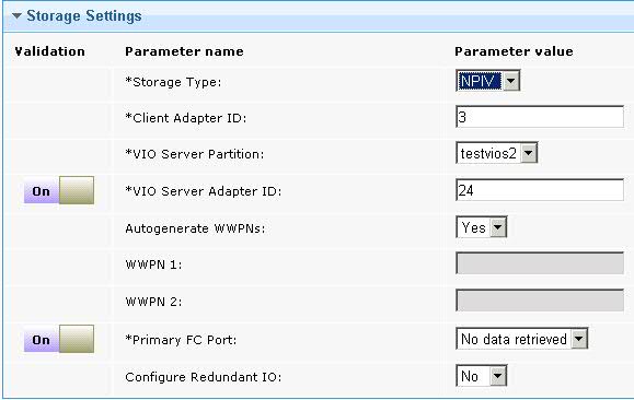

    2. 「NPIV」を選択した場合は、以下のパラメーターの値を入力します。
      「NPIV」が選択された「ストレージ設定」セクション。
      「NPIV」が選択され「冗長入出力の設定」が「はい」に設定された「ストレージ設定」セクション。
      クライアント・アダプター ID
      VIO サーバー・パーティション
      新規 LPAR のルート・ディスク用のアダプターを追加する (VIOS) の名前を選択します。
      VIO サーバー・アダプター ID
      新規 LPAR のルート・ディスクの VIOS で使用する、 VIO サーバーのアダプター ID を入力します。
      WWPN の自動生成
      クライアント・アダプターに対して、ワールドワイド・ポート・ネーム (WWPN) を自動的に生成するかどうかを選択します。デフォルト設定は 「はい」 です。「いいえ」を選択した場合は、 「WWPN 1」 および「WWPN 2」 フィールドにポート名を入力する必要があります。「いいえ」を選択して MPIO を構成する場合は、「冗長 WWPN 1」フィールドと「冗長 WWPN 2」フィールドも入力する必要があります。
      WWPN 1
      クライアント・アダプターの最初の WWPN を入力します。
      WWPN 2
      クライアント・アダプターの 2 番目の WWPN を入力します。
      1 次 FC ポート
      1 次ポートとして使用するファイバー・チャネル・ポートを選択します。

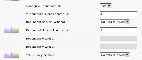

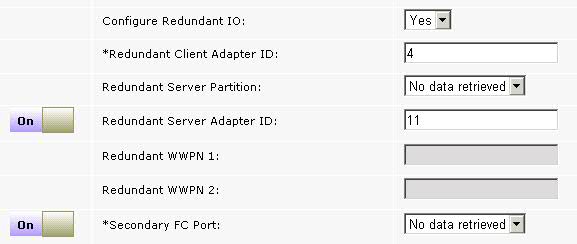

      冗長入出力の設定
      マルチパス入出力 (MPIO) 冗長性のための代替パスを設定するかどうかを選択します。「はい」を選択すると、以下のパラメーターが表示されます。冗長クライアント・アダプター ID冗長サーバー・パーティション冗長サーバー・アダプター ID冗長 WWPN 1冗長 WWPN 2、および 2 次 FC ポート
      冗長クライアント・アダプター ID
      使用する冗長 LPAR クライアント・アダプターの固有 ID を入力します。
      冗長サーバー・パーティション
      冗長クライアント・アダプター ID を追加する冗長サーバー名を選択します。
      冗長サーバー・アダプター ID
      使用する仮想入出力サーバーの冗長アダプター ID を入力します。
      冗長 WWPN 1
      クライアント・アダプターの最初の冗長 WWPN を入力します。
      冗長 WWPN 2
      クライアント・アダプターの 2 番目の冗長 WWPN を入力します。
      2 次 FC ポート
      2次ファイバー・チャネル・ポートを選択してください。
