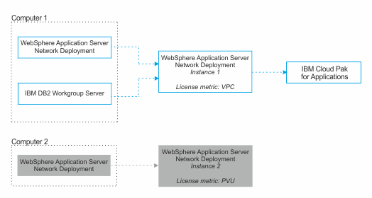

2 段階の分類のもう 1 つの理由は、一部の製品インスタンスのみが Cloud Pak の一部としてインストールされる可能性があることです。次の例では、検出されたコンポーネントが WebSphere Application Server Network Deployment の 2 つのインスタンスに割り当てられます。最初のインスタンスのみが Cloud Pak for Applications の一部として購入されました。したがって、このインスタンスのみが Cloud Pak に割り当てられます。
コンポーネントの製品への分類、および製品のクラウド Pak バンドルへの分類。
2. コンポーネントの製品への分類、および製品の Cloud Pak への分類
検出されたコンポーネント コンポーネントが割り当てられている製品 製品インスタンス ライセンス・メトリック Cloud Pak
WebSphere Application Server Network Deployment WebSphere Application Server Network Deployment インスタンス 1 VPC IBM Cloud Pak for Applications
IBM DB2 Workgroup Server WebSphere Application Server Network Deployment インスタンス 1 VPC IBM Cloud Pak for Applications
WebSphere Application Server Network Deployment WebSphere Application Server Network Deployment インスタンス 2 PVU 「なし」
