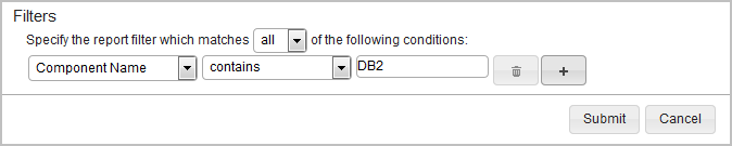

    2. レポートをフィルターで除外するには、「構成」にカーソルを合わせて「ビューの設定」をクリックします。次に、適切なフィルターを指定します。たとえば、 Name, contains, DB2
