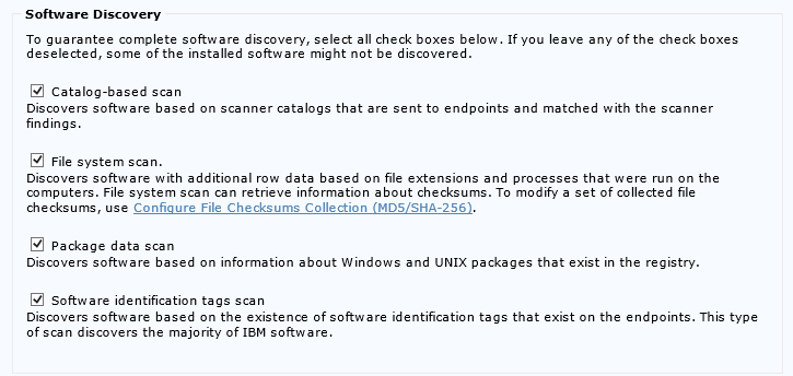

  4. 完全なソフトウェア検出を確実に行うには、 「ソフトウェア・ディスカバリー」」セクションの下のすべてのタイプのスキャンを選択します。
    スキャンのタイプ
    スキャナーのタイプによっては、さまざまな種類の情報を検索して、ソフトウェアがインストールされているかどうかを判断したり、その使用状況を測定したりすることができます。一般に、すべてのタイプのスキャンを定期的に実行することをお勧めします。ただし、インポートのパフォーマンスを向上させるために、各種のスキャンを異なるタイミングで実行したり、スキャンのスケジュールを環境内の複数のコンピューターに分散させることを選択できます。詳しくは、こちらを参照してください:ソフトウェア・スキャンのタイプ。
