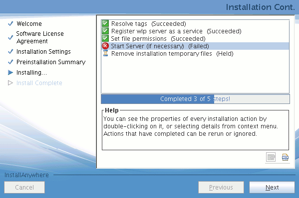

  1. En cas de problème, cliquez deux fois sur la ligne contenant le nom de l'étape ou faites un clic droit dessus et sélectionnez Détails. La ligne est signalée par une icône rouge.
    Cette image représente un exemple d'échec d'une étape d'installation.

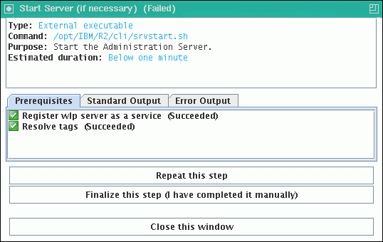

  2. Parcourez les informations les plus importantes, qui sont affichées dans la partie supérieure. Si un fichier journal dédié existe, son emplacement s'affiche.
    Cette image représente la fenêtre de dialogue.
  3. Consultez les informations présentées dans l'onglet Sortie standard ou, le cas échéant, l'onglet Journal dédié pour identifier la cause du problème.
    Important : Pour réduire la charge de performance sur l'ordinateur, la fonction qui capture le fichier journal dédié s'exécute avec le niveau de priorité la plus faible possible. De cette façon, l'onglet Journal dédié ne présente pas toujours les informations les plus récentes et détaillées. En outre, il se peut que la fin du fichier journal ne soit pas affichée. En cas de défaillance, vérifiez soit le journal dédié dont l'emplacement est indiqué dans la description de l'étape, soit le fichier msg_server.log.
