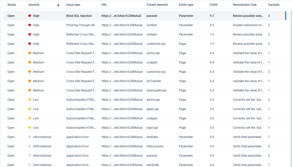

「結果清單」會顯示「應用程式樹狀結構」中所選取之節點的相關問題。如果您選取「我的應用程式」節點,「結果清單」會顯示在您的 Web 應用程式中找到的所有問題。
問題是依「類型」分組。在各個「類型」之下,列出所有 URL。在各 URL 之下,列出所有問題。(「結果清單」不會顯示問題的個別變式,但從「明細窗格」中可以見到它們。)
樹狀結構中的每個節點都有一個嚴重性圖示,指出問題的嚴重性;還有一個計數器,指出找到多少這類型的問題。如果是「類型」和 URL,嚴重性圖示指出節點之下所包含最嚴重之問題的嚴重性。
您可以變更問題的排序方式,且可以操作它們的嚴重性值(請參閱問題嚴重性層次)。
您可以指定目前不想當作「雜訊」來處理的問題,您可以將它們從顯示的結果中完全移除,也可以對它們加刪除線(請參閱問題狀態:「待解決」或「無關」)。
安全問題的總數(在清單頂端)是網站有漏洞位置的一項測量,局部隨著網站的結構方式而不同。如果您定義內容型結構(請參閱內容型視圖),應用程式樹狀結構中的問題總數可能與 URL 型應用程式樹狀結構不同(針對相同結果)。當網站是內容型結構(而不是 URL 型),且內容型視圖配置正確時,內容型視圖中的問題計數代表比較精確的網站現存「有漏洞位置」數目。變式總數(在清單頂端,用括弧括住)不受制於網站結構,在內容型及 URL 型視圖之間,沒有不同。
