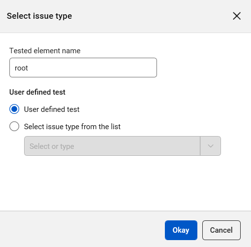

  10. 如果要將這項手動測試新增到現行掃描中,請按一下儲存
    這時會出現選取問題類型對話框,依預設,會選取使用者定義測試圓鈕。
    「選取問題類型」對話框
  11. 已測試的元素名稱欄位中,您可以保留預設名稱 (URL) 不變或定義新名稱。
  12. 如果要在現有測試類型之下儲存測試(而不是預設的「使用者定義」測試類型),請選取第二個圓鈕,然後按一下清單中的某個測試類型。您也可以在文字欄位中輸入部分問題名稱,以在清單中找到該問題。
  13. 按一下儲存
    這時會關閉對話框。新測試會新增到結果中,當您繼續現行掃描時(掃描 > 繼續 > 掃描/測試),便會將它併入。
