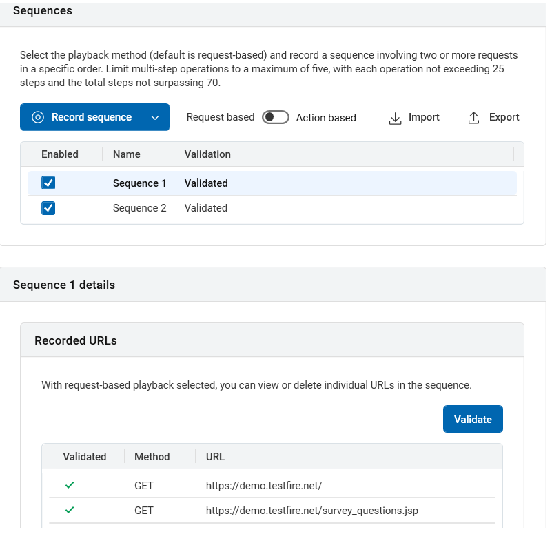

    此时会在序列窗格(右上方)中显示基于请求的序列。序列按以下顺序自动命名:“序列 1”、“序列 2”等,但您可以在名称字段输入名称来重命名。
    基于请求的视图中的示例序列
  6. 单击验证
    AppScan 回放序列,然后每个成功回放的请求或操作旁边将显示一个绿色的选中标记。如果某个请求或操作不成功,则旁边会显示一个红色 X。选项:
    • 通过选择任何不需要的步骤并单击“减号”按钮可除去该步骤。执行该操作之后,单击验证按钮来检查序列是否仍在会话中。
    • 右键单击“序列”中的一个步骤,并设置为不测试。播放序列时 URL 仍会被包含,但不会单独地进行测试。
    • 如果每次测试此 URL 时不需要播放序列中的上述步骤,则右键单击设置为单独测试的步骤,然后选择测试请求之前播放序列 > 否
