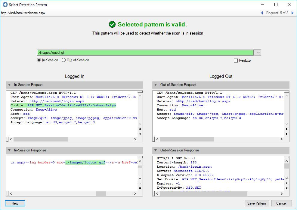

“选择检测模式”对话框
使用此对话框可以比较对登录请求的会话中和会话外响应,以帮助您确定最适合应用程序的检测模式。
关于此任务
此对话框会在您单击扫描配置 > 登录管理 > 高级选项 > 会话检测 > 高级模式选择时打开。
在此对话框中,您可以看到:
  • 当前会话检测模式,及其状态。
  • 四个窗格,在会话中和会话外显示当前请求和响应。
  • 以绿色突出显示的请求之间的差异。
  • 在“会话中响应”内,选定模式以绿色突出显示。
  • 保存模式按钮允许您选择不同的模式,并进行设置。
  • 对话框右上角的页面切换允许您在请求之间切换。
1. “选择检测模式”对话框
“选择检测模式”对话框
过程
  1. 复审在会话中(或会话外)响应中出现的选定模式。
  2. 查看和比较两个响应,以查找其他有效模式。
  3. 查看并比较生成这些响应的会话中和会话外请求(在响应字段上方)。
  4. 使用对话框右上角的箭头,在记录的登录中,切换所有请求的请求和响应。
  5. 选择并保存您选择的新模式。
