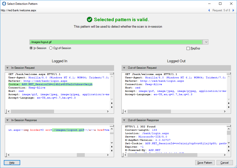

Boîte de dialogue Sélectionner un schéma de détection
Utilisez cette boîte de dialogue pour comparer les réponses en session et hors session aux demandes de connexion, afin de vous aider à choisir le schéma de détection le mieux adapté à votre application.
Cette boîte de dialogue s'ouvre lorsque vous cliquez sur Configuration des examens > Gestion de connexion > Options avancées > Détection de session > Sélection de schéma avancée.
Dans cette boîte de dialogue, vous pouvez voir :
  • le schéma de détection de session actuel, et son statut ;
  • quatre panneaux affichant la requête et la réponse actuelles En session et Hors session.
  • La différence entre les requêtes est surlignée en vert.
  • Dans la Réponse En session, le schéma sélectionné est surligné en vert
  • Le bouton Enregistrer le schéma vous permet de sélectionner un schéma différent et de le définir.
  • La fonction de basculement de page dans le coin supérieur droit de la boîte de dialogue vous permet de basculer entre les requêtes.
Figure 1. Boîte de dialogue Sélectionner un schéma de détection
Procédure
  1. Vérifiez le schéma sélectionné lorsqu'il survient dans la réponse En session (ou Hors session).
  2. Affichez et comparez les deux réponses pour trouver d'autres schémas valides.
  3. Consultez et comparez les demandes En session et Hors session (au-dessus des champs de réponse) qui ont généré ces réponses.
  4. Basculez entre les demandes et les réponses pour toutes les demandes dans la connexion enregistrée à l'aide des flèches dans le coin supérieur droit de la boîte de dialogue.
  5. Sélectionnez et enregistrez un nouveau schéma de votre choix.
