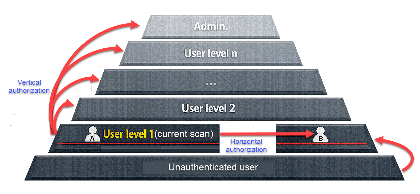

Illustration d'un contrôle d'accès rompu ou d'une escalade des privilèges
AppScan peut faire référence à des examens exécutés à l'aide de divers droits utilisateur afin de déterminer quelles ressources privilégiées sont accessibles aux utilisateurs dont les droits d'accès sont insuffisants. Vous pouvez le faire de deux manières :
  • Par comparaison avec un utilisateur ayant un niveau de privilège différent : vous faites pointer AppScan vers des résultats d'examen produits à l'aide d'un niveau de privilège différent de celui de l'examen en cours. Lors de l'examen, AppScan tente d'accéder aux liens supplémentaires disponibles à l'utilisateur de niveau différent à l'aide du niveau de privilège en cours. Les résultats de l'examen indiquent quelles tentatives ont abouti.
  • Par comparaison avec un utilisateur non authentifié : Vous faites pointer AppScan vers des résultats d'examen produits sans authentification d'utilisateur. AppScan exécute ensuite un examen à l'aide de l'authentification en cours et note les nouveaux liens auxquels il accède. Il se déconnecte ensuite et tente d'accéder à ces nouveaux liens sans authentification. Les résultats de l'examen indiquent quelles tentatives ont abouti.
