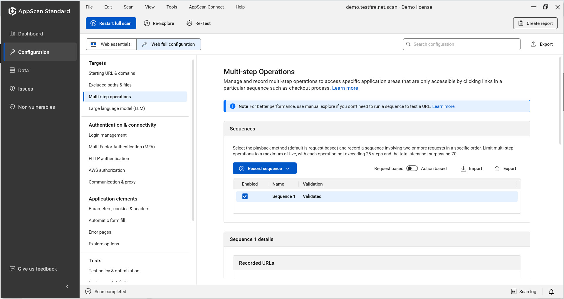

Séquences
Enregistrer une séquence

Liste des séquences
Répertorie toutes les Opérations en plusieurs étapes enregistrées pour cet examen.
Nom de la séquence
Nom de la séquence sélectionné dans la liste de séquences. La case à cocher en regard de chaque nom indique si la séquence est activée pour cet examen.
