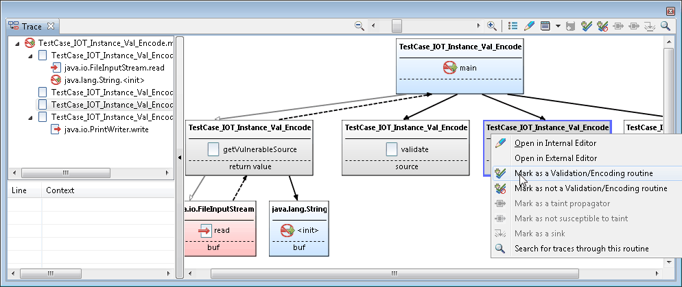

  1. 「トレース」ビューの呼び出しグラフで、TestCase_IOT_Instance_Val_Encode.encode メソッドを選択して右クリックします。
    ヒント: 作成する検証ルーチンとエンコード・ルーチンがトレース・グラフに表示されない場合は、「トレース」ビューからカスタム・ルール・ウィザードを起動してルーチンを作成できます。例 2: カスタム・ルール・ウィザードでの検証ルーチンとエンコード・ルーチンの作成 では、これを行う場合のステップが説明されています。
  2. メニューで、「検証/エンコード・ルーチンとしてマークする」を選択します。「検証/エンコード・ルーチンとしてマークする」メニュー項目

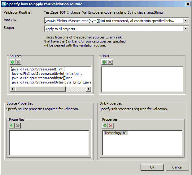

  3. encode ルーチンが FileInputStream.read を呼び出すこの特定のインスタンスにしか適用されない場合は、「この検証ルーチンを適用する方法を指定してください」ダイアログ・ボックスで「java.io.FileInputStream.read に対するこの呼び出し」を選択します。この検証ルーチンを適用する方法を指定してください
    validate メソッドはクラスに対するプライベート・メソッドで、コードに緊密に関連付けられるため、通常は「java.io.FileInputStream.read に対するこの呼び出し」を指定します。
    read メソッドに対するすべての呼び出しについて検証ルーチンを適用する場合は、「java.io.FileInputStream.read に対するすべての呼び出し」を選択します。このオプションを選択する場合、現在のプロジェクトについてのみ有効にするには「このプロジェクトに適用」を選択する必要があります。そうでない場合は、「すべてのプロジェクトに適用」を選択してください。
  4. FileInputStream クラスのすべての read メソッドと Technology.IO のプロパティーを含む任意のシンク (java.io.PrintWrite.write メソッドなど) に適用されるルーチンをセットアップします。

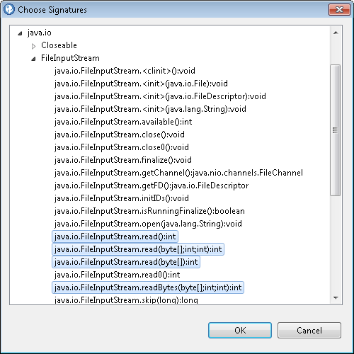

    1. ソースとしての read メソッドの追加:「java.io.FileInputStream.read(byte[]):int に対するすべての呼び出し」を指定して、java.io.FileInputStream.read(byte[]):int をソースとして追加することもできますが、そうではなく、ソースを個別に追加することにします。「この検証ルーチンを適用する方法を指定してください」ダイアログ・ボックスで、「適用対象」メニューの「java.io.FileInputStream.read(byte[]):int は考慮されません。すべての制約は下で指定されています」を選択します。次に、「ソース」セクションの「追加」ボタンをクリックします。「シグニチャーの選択」ダイアログ・ボックスで、java.io セクションを展開し、次に FileInputStream セクションを展開します。java.io.FileInputStream.read* ノードを複数選択してから、「OK」をクリックします。
      注: リストされているシグニチャーの数は、アプリケーションの使用状況によって決まります。適用したいものをすべて選択してください。
    2. シンク・プロパティーの追加:「VMAT プロパティーを追加」ボタンの「シンク・プロパティー (Sink Properties)」セクションをクリックします。「プロパティーの選択」ダイアログ・ボックスで、Technology.IO プロパティーを選択してから、「OK」をクリックします。
    3. すべての設定が完了すると、ダイアログ・ボックスは以下のように表示されているはずです。
      設定完了後の「この検証ルーチンを適用する方法を指定してください」ダイアログ・ボックス
  5. 「OK」をクリックして、検証ルーチンを保存し、共有します。
