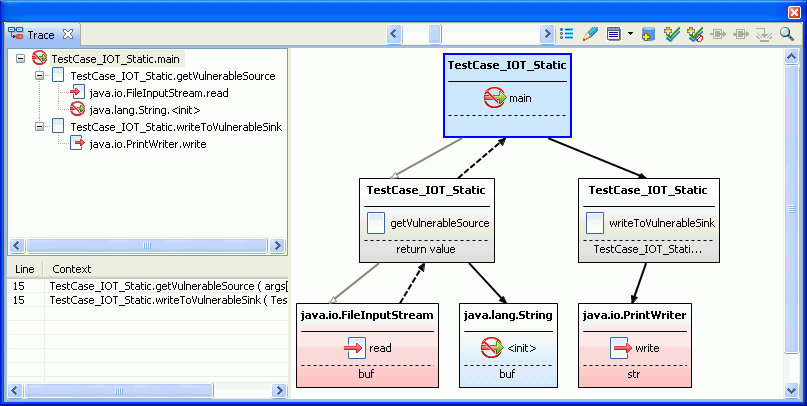

このコード・サンプルは次のトレースを生成します。
「トレース」ビュー
このペインは、maingetVulnerableSource を呼び出し、これが FileInputStream.read を呼び出す入力スタックと、mainwriteToVulnerableSink を呼び出し、これが PrintWriter.write を呼び出す出力スタックを示しています。グラフには、read メソッドから write メソッドまでのデータ・フローと、2 つの呼び出しスタックをつなぐ main が表示されていますデータ・フローのセクションには、main メソッドにおいて汚染されたデータが渡される操作の行番号が表示されています。この例では、両方のメソッド呼び出しがメソッド内の同じ行 (15 行目) に存在します。(上記のサンプル・コードでは、行番号 7 に変換されます。画面キャプチャーでは、ファイルに 8 行のコメントが含まれています)。
