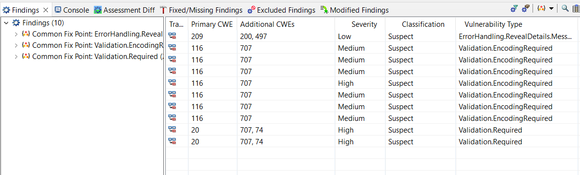

検出結果の表示
「検出結果」ビュー、または検出結果が含まれるすべてのビューで、スキャンごとに、「検出結果ツリー」(評価基準の階層グループ) と検出結果表が表示されます。検出結果ツリーで選択されている項目により、表に表示される検出結果が決まります。
ツリーのルートを選択すると、テーブル内にすべての検出結果が表示されます。グループ化のタイプを選択すると、そのタイプの検出結果のみが表示されます。
「検出結果」ビュー

検出結果テーブルには、以下の列が表示されます。
1. 検出結果表
列見出し 説明
トレース この列のアイコンは、逸失シンクまたは既知のシンクに対してトレースが存在することを示します。
