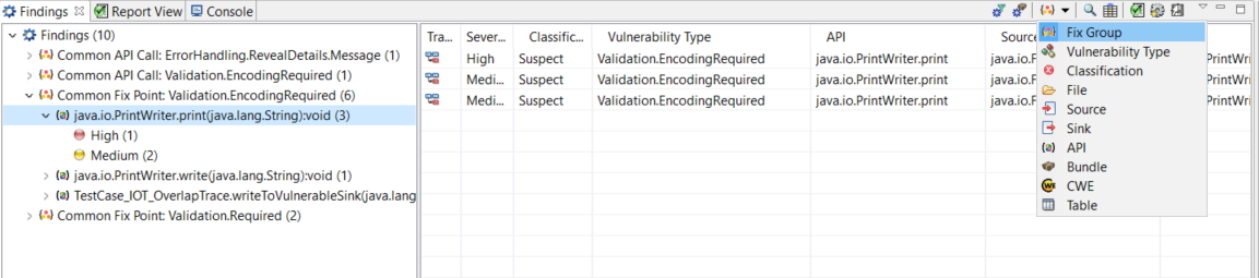

修正グループでの検出結果の表示
静的な分析結果が、「検出結果」タブにデフォルトで修正グループ別に表示されるようになりました。このデフォルトの表示は、新規スキャンと既存の評価を開くときの両方に適用されます。
修正グループの検出結果は、脆弱性タイプや分類などで並べ替えられた検出結果と同様に操作できます。

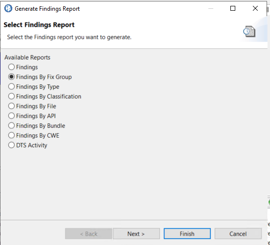

修正グループを使用したレポート
新しい検出結果レポート「修正グループ別の検出結果」は、「検出結果レポートの生成」ダイアログで使用できます。
