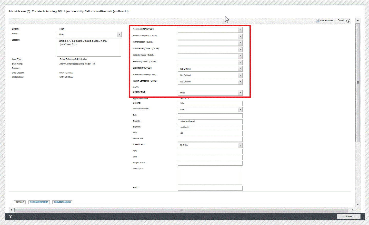

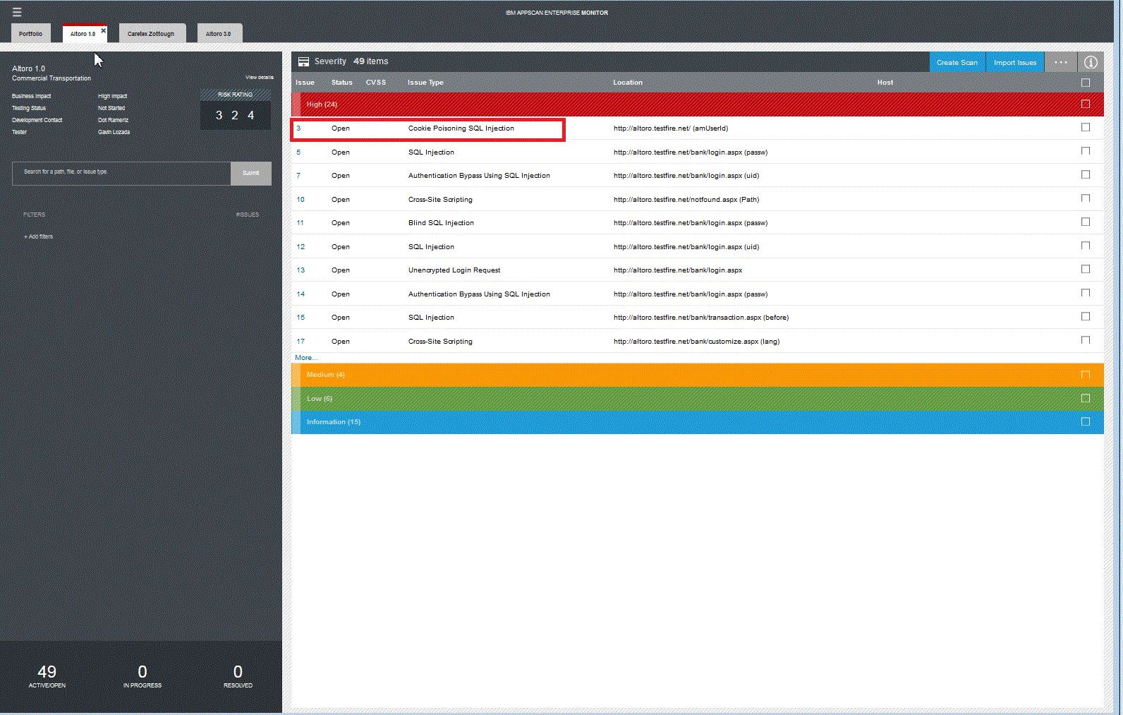

以下に、次の画面キャプチャーで強調表示されている問題をどのようにトリアージしたかを示します。
- 問題 #5: CVSS 基本メトリックを変更しましたが、「重大度値」は元の「High 」の分類から変更しませんでした。計算された CVSS スコアは 5.3 になり、「High」重大度分類は変わらないままです。
- 問題 #7: CVSS 基本メトリックを変更し、「重大度値」を「Use CVSS」に変更しました。計算された CVSS スコアは 6.4 になり、重大度の分類は「Medium」になりました。
- 問題 #3: CVSS 基本メトリックは変更しませんでしたが、「重大度値」を「Use CVSS」に変更しました。基本メトリックが不明であるため、CVSS スコアを計算するために十分な情報がないので、重大度の分類は「Undetermined」になります。
