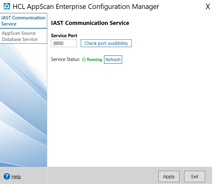

    「IAST 通信サービス」のセクションがある「HCL AppScan Enterprise 構成マネージャー」のダイアログ・ボックスが表示されます。
    iast_service_config
  2. 以下の表の説明に従って、IAST サービス・プロパティーを構成します。
    フィールドアクション
    サービス・ポート IAST サービスをインストールするマシンのポート番号を入力します。
    ポートの可用性チェック IAST サービスをインストールするためにポートが使用可能かどうかを検証するには、このオプションをクリックします。
    ポートの可用性に応じて、以下のオプションが表示されます。
    • 使用可能ポート - IAST サービスをインストールできるポートを示します。
    • 使用不可ポート - ポートが使用できないことを示します。したがって、IAST サービスに使用可能な別のポート番号を入力する必要があります。
    • 使用中 - IAST サービスによって既に使用されているポート番号を示します。
    サービス状況 このポートにインストールされているサービスが実行中か、実行されていないかを示します。
    最新表示 「最新表示」 をクリックして、ポートで実行されている最新状況のサービスを確認します。
    適用 クリックして、IAST サービスを実行するための構成変更を適用し、AppScan Enterprise アプリケーションと通信します。
    終了 クリックして構成マネージャーを終了します。
